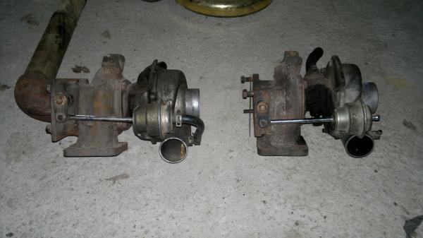

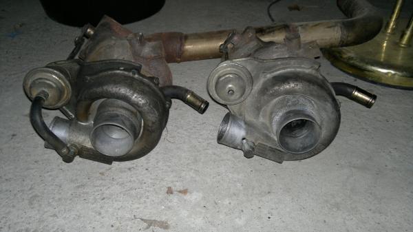

Ble volvo B230ET i Rocky`n istedet. Blir vel så jeg prøver å putte Probe motorn i en Suzuki 410. 800 kg bil med denne motorn blir vel morsomt tenker jeg.
Må vri den ja. Er meningen å koble mellomaksler rett på girboksen, dette for å få ei meget lav utveksling. Men jeg må flytte motoren ca. en halmeter lenger bak enn orginalt i Rocky`n, og da må jeg klasse opp ett hakk i biltrail. Hvis jeg får på en girkasse fra bakhjulstrekk og en fordelingskasse fra Suzuki, slipper jeg å skjære ut torpedoveggen.
Vet noen om det er noen girkasse fra bakhjulstrekk som passer på Probe?

Fra en vrakbil der jeg jobber. Skal se på bygget ditt for ideer ja. Håper det blir bra, bilen veier ca 1650 kg nå, men denne motoren er vel 100+ kg lettere enn den som står i.
Ok. Takker for svar. Skal sette denne i en Daihatsu Rocky, orginalt diesel med 285 nm, å ettersom denne har 260 nm orginalt, rekner jeg med det skal bli bra når jeg får trimmet litt.
Ok. Etter det jeg forstår er dette en Mazda-motor, går det da å sette en 16v DOCK topp ifra 626 rett på denne motoren, hvis det er noen vits da. Hvor skaffer jeg chip billigst?
Er det noen som vet hvor mye turbotrykk disse tåler? Hvilke andre ting man enkelt kan få ut litt mere hk? Tenker på å sette en sånn motor i biltrail bilen.
