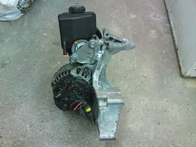

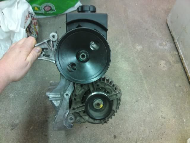

Som en bonus legger jeg også ved etpar bilder av aggreagatbrakett versjon 3.0 etter litt kjærlig modifisering av vår høyt elskede Turboed1. Denne gjør meg omsider i stand til å montere motoren i vogna for videre laborering av grenrør og dets like.

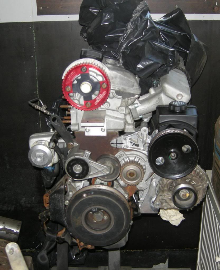

Nå sitter braketten på motoren, og dere vet hva det betyr... Da kan jeg sette motoren på plass og tilpasse alt som skal på plass rundt motoren, herunder grenrør, downpipe, trykkrør og bensinsystem.

Ja, det blir det. Nå driver jeg og finner fram deler fra hyller og skap, kriker og kroker. Foreløpig er det kun en giver til tenningssystemet jeg ikke kan gjøre rede for. Så gjenstår det bare å komme på hvor i all verden jeg la dingsen... Til helga blir det Volvo-treff i Göteborg og deretter begynner jeg for fullt da serru :)
