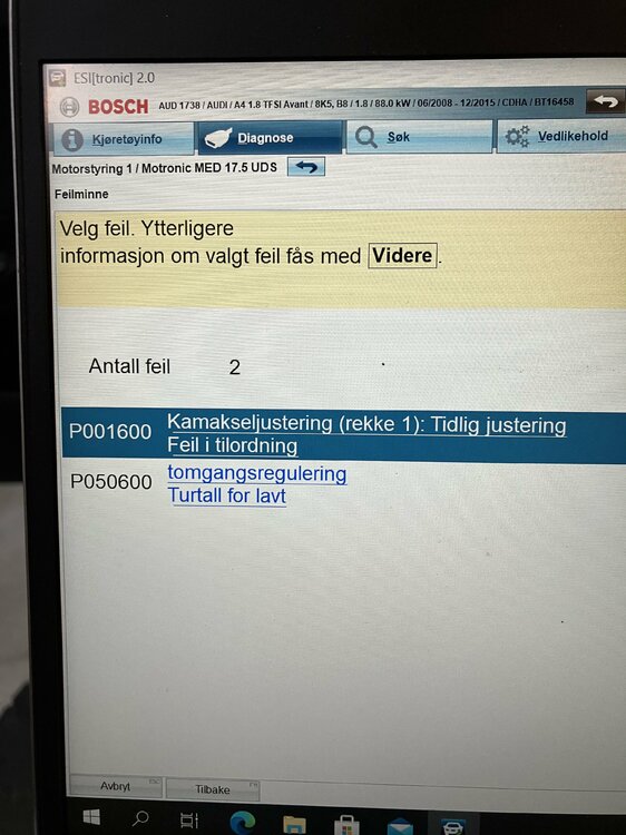

Har litt problemer med en 2014 a4 1,8tfsi.
Bilen fungerte som normalt med unntak av tikking som kom av strekt kjede. Alle kjeder med tilhørende skinner og strammere er byttet.
Men nå går bilen ujevnt på tomgang. Og feilkodene på bildet kommer opp. P0016 og P0506 . Se også filmen hvordan turtallet danser på tomgang.
Tennplugger blei byttet. PCV er ny. Finner ingen feil på vakuum eller kontakter jeg har vert av med.
Magnetventilen på kammen klikker når jeg setter strøm på den og nåla sitter ikke fast.
Men ser at det kommer olje i kontakten på magnetventilen.
Har også dobbelsjekket at timingen er riktig.
Når bilen får turtall fra 1000 o/min og oppover går den reint og fint.
Er det noen som har vert borti lignende og har en god løsning?
