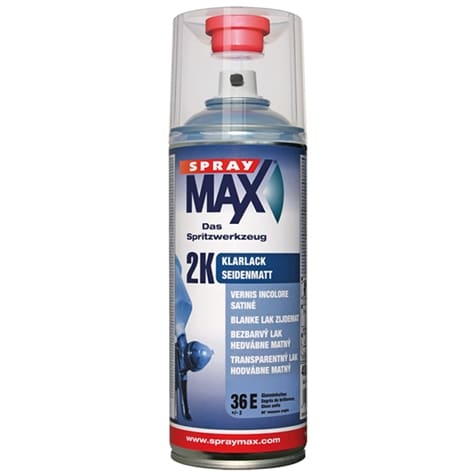

Nei! Rist boksen et par minutter. Sett så rød kork inn i bunnen på boksen, trykkes helt inn for å aktiveres. Rist så boksen igjen ca to minutter, er da klar til bruk.
Herdet etter 12 timer @ 20 grader. Boks kan stå ca to døgn etter blanding.

Hei sann. Den lakken du har kjøpt er en meget bra 2-komponet klarlakk. Det vil si den har samme egenskapene som en lakk som proffene bruker. I boksen er det selve klarlakken og inne i beholderen er det igjen en liten beholder med herder. Den røde "proppen" som er i lokket skal settes på ventilen i bunnen av boksen og så trykker du hardt på boksen og da punkters beholderen med herder. Rist boksen godt i minimun 2 minutter og så er du klar til lakk. Viktig: når lakken først er tilsatt herder så kan lakken kun brukes et døgn eller noe deromkring, står på boksen. Så det er greit å ha alle underlag som skal lakkes ferdig slik at du kan legge på klarlakk samtidig på alle flater.
Spray først et tynt strøk og la det herde såpass at det nesten er tørt, så kan du legge på to eller tre tykkere strøk. Til sammen får du da tre til fire strøk og du har en evigvarende klarlakk. Om du får litt sig/renning i lakken så fikser du det etter at lakken har herdet et par døgn. Da pusser du siget slett med 800 og så 1200-1500-2000 papir og til slutt polerer du. Blir lakken litt ruglete så pusser du alt med 1500- 2000 papir, bruk vann, og så polerer du til slutt. Legger ved en video om lakken du har kjøpt. Lykke til.
