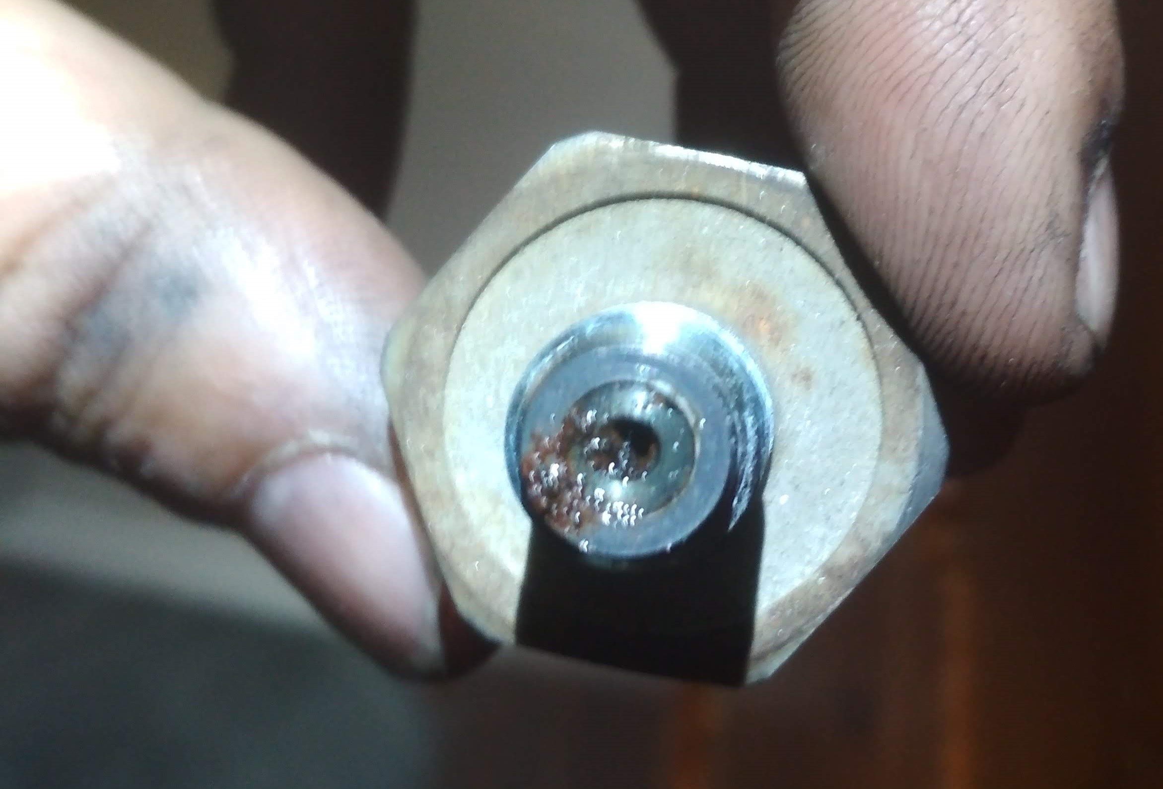

Tror jeg har funnet feilen etter laang feilsøking. Railtrykksensoren var full av rust og guggemeie. Byttet sensoren og feilen har forsvunnet. Bør jeg bytte railtrykkrøret i tilfelle det ligger samme stoffet igjen der?

Stemmer med dårlig diesel på tanken. Tok den ned i vinter og renset. Bilen stoppet i -7 grader. Hadde fått sommerdiesel og noe vann ved fylling. Se på bilde hvordan det så ut før rengjøringen. Det er ikke dieseldyr. Sensoren er skiftet og bilen har oppført seg normalt siden.
