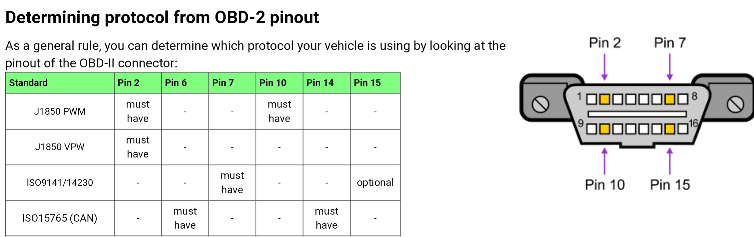

Har en blinkende glødetråd i instrumentpanelet på min 2002 VW Caddy.
Leser meg frem til at det er en ECU error og at jeg kan prøve og lese av feilkoden med en OBD2 scanner. Har både blåtann utgaven, biltema vag scanner og sånn Kina obd2 scanner. Alle har så langt fungert. Men. Hva har jeg for dataport i min Caddy da? Link til bilde av dataport
Og hvordan får jeg lest av feilkoder? Kan jeg få lest av feilkoder?
Og om ikke. Og i tilfelle jeg har lest feil. Hva betyr blinkende glødetråd symbol i min 2002 Caddy 2K?

Ja, du får lest ut feilkoder - og de leser du ut på normalt vis. Du skriver dine apparater så langt har fungert, altså har du brukt de før.?. Du bruker de akkurat likt i dette tilfellet.
Antar du har KWP1281 eller 2000, men har ingenting å si for din del. Enten så støtter dine apparater protokollen eller ikke, det vet du først når du har prøvd.
