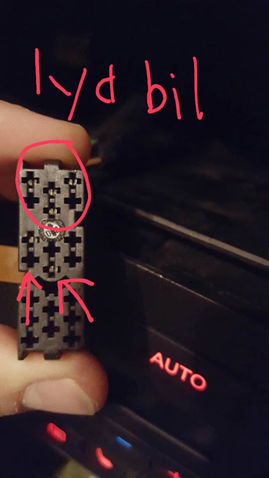

Har gått til innkjøp av ein a4 1.8t 2002 Audi.
Da den hadde originalspiller kjøpte eg ein pioneer stereo eg skulle montere i bilen.
Dette var lettere sagt enn gjort. Det viste seg at ledningsnettet på bilen min ikkje er som i andre Audier og ved iso-kontakt fekk eg ikkje liv i spilleren. Det viste seg at spilleren ikkje fekk 12 volt på både rød og gul ledning, bare på rød. Løsningen blei å teipa gul og rød sammen.
Problemet er at når eg kobler phonokablene til spilleren og tvinner remote-control kabelen sammen med gul ledning ut frå phono-kabelen er det ingen lyd i bakhøytalerene og subben i hattehyllen. Har målt at det er 12 volt på remote-control.
Har lagt ved bilde av phonokabelen og lydkabelen fra bilen og ser at 2 av bilens "kontakter" ikkje stemmer overens med phonokabelen sine. Kan dette ha noke med problemet å gjere?

Det er en ekstern forsterker til bakhøyttalerne og bass.
Enten må du legge opp nye ledninger til høyttalerene og koble til org. forsterker for å få igang bass'en, eller så må du fikse egen forsterker og kjøre alt igjennom den.

Men skal det ikkje gå ant å få det til å fungere med dei ledningene som eg har no.
Kan det eventuelt gå ant å klippe av dei klipsene som er på lyd og phono og heller koble sammen ledningene manuelt med litt elektrikkerteip?
