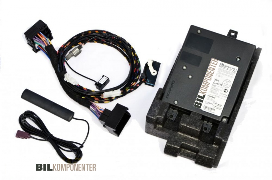

Trenger hjelp til og få mikrofonen til og virke,eg hører hva folk sier til meg.Men ikkje omvendt.
Har kjøpt og innstalert original handsfree med wifi,stemmesyring,og mikrofon som eg har montert over kupelyset.
Har rcd 510 dab,må den og kodes inn ein plass?
Var hos Møller,men de fekk det bare delvis til,de har eg gitt opp.
Har og kjøpt VCDs kabel,men er kanske nybegynner på det...Hjelp!

Dette er til ein rns spiller,har rcd 510.
Hadde det vert rns kunne eg lagt den til i kontroller 37,mye det går an og forandre på der,eller brukt innebygd microfon.
Skal ta ut kablene og måle de i dag og utelukke eit brudd,eller så er det mikrofonen som er defekt.
Men får tilbakemelding fra Vcds at den mottar 0,2A.
Noen andre forslag?
