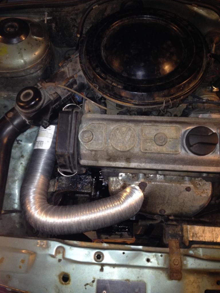

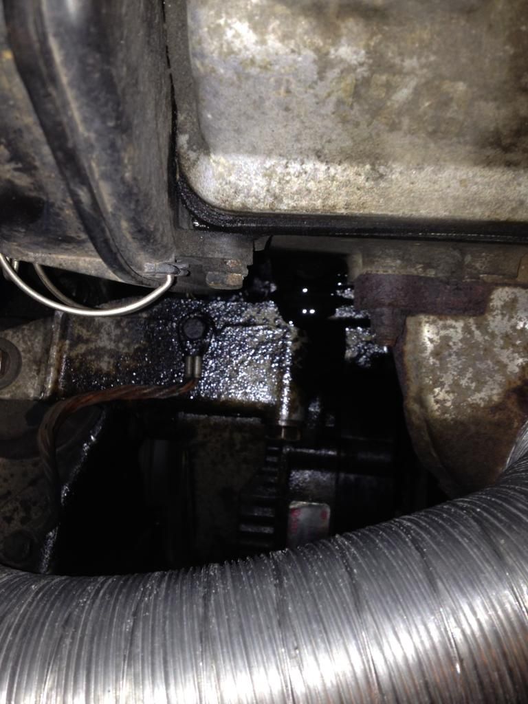

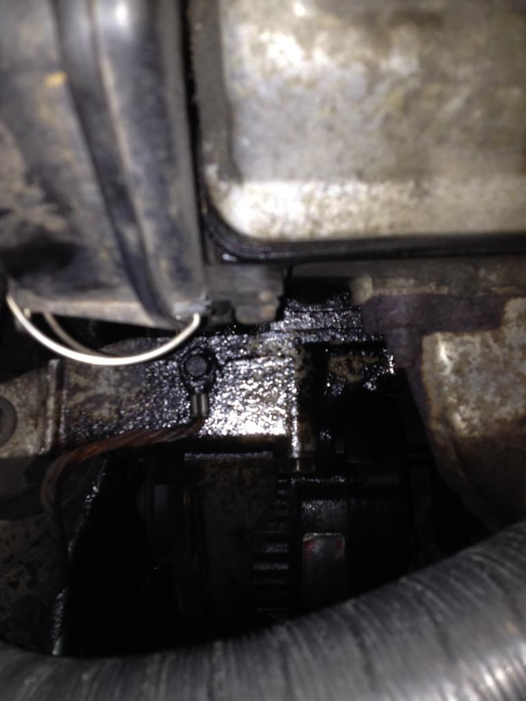

Her er forøvrig bilder av oljelekkasjen. Denne virker å være på sitt værste ved kald start. Evt. kan det hende oljen bare renner vekk når det er godt og varmt. Ser værre ut enn det virker på peilepinnen. Beklager forøvrig bruk av utilpasset alu-rør og generell skitt. Her har forrige eier vært kreativ, og jeg har ikke kommet lengre ennå.
Oversikt:

Kald motor:
[url=http://s1292.photobucket.com/user/prototruls/media/Oljelekk_Kald_1_zps620c8fa9.jpg.html]
Varm motor:
[url=http://s1292.photobucket.com/user/prototruls/media/Oljelekk_Varm_1_zps38395cb7.jpg.html]

Denne type oljelekasje er ganske vanlig på Polo av eldre årgang. Det er som regel toppakningen som må byttes.
Har du fler bilder av bilen? Begynner å bli begrenset antall av disse bilene, så du må ta godt vare på den :)
