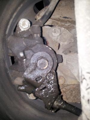

Ok, her har dere bilder av Venstre og høyre side. Kanskje det kommer til hjelp, ble ikke spesielt smartere av å se dette utenom at jeg kanskje avskriver at det er slangen som er gåen mtp at det først blir fuktig langt nede på kalipperen og dermed kanskje bare bytter hele kalipperen også på venstre side?

Se der ja, du har lekkasje rundt akselen til håndbrekkarmen. Er en o-ring på denne - inni sylinderen. Kan fikses eller kjøp ny caliper.
O-ringen ligger i flensen i bunn på sylinderen.
Og kommer ut langs akselen.
