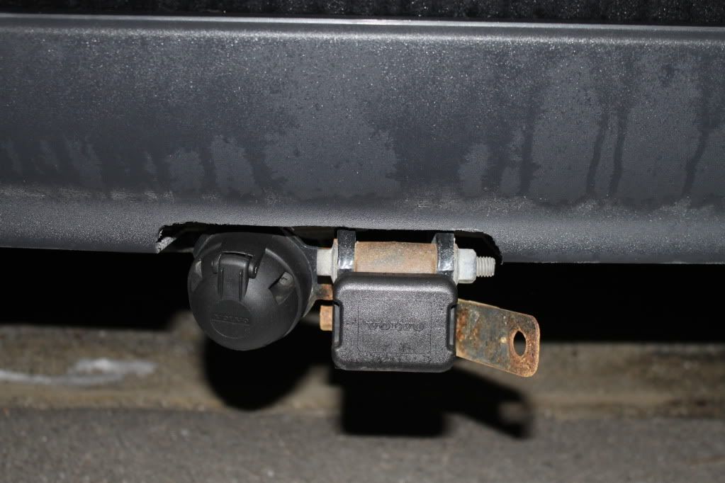

Hei! Har en Volvo V70 2004 modell. Jeg har sett mage V70'r og stusset litt på om det mangler et plastdeksel eller no over dette hengerfeste feste ? :)
Og i samme slengen, noen ulyder i no bakaksling når jeg kjører,kan dette være pakknigner,endeledd eller lignene? Noen som har litt greie på hva dette kan være ? :)

Mekonomen selger ivertfall deksel som er laget for disse. Angående ulydene i bakaksel så er det ikke ukjent fenomen at stabstagleddene eller foringene på selve tverrstaget går heden. Ville sjekket disse. Ellers så er det vel bare og sjekke dempere og fjærbeinslager etterpå.
