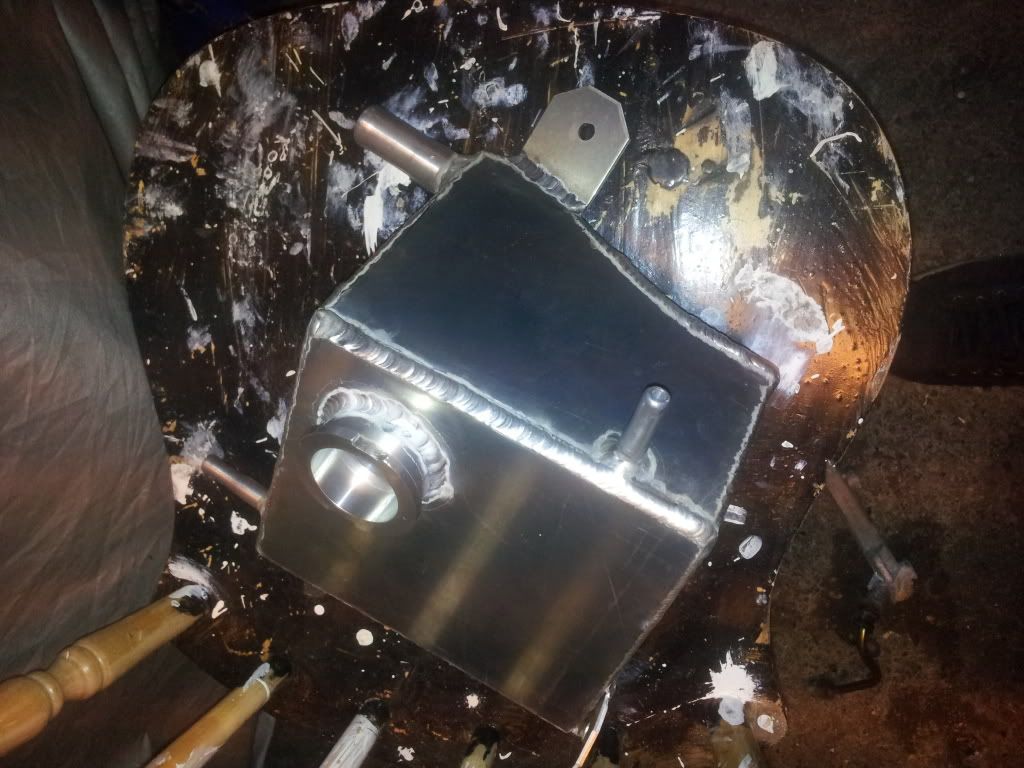

Og kjølesystemet blir straks oppdatert med ny radiator og ekspansjonstank :) Fikk endelig dreiet ny toppholder til tanken og den sveiset jeg i dag. Var eeegentlig tenkt å montere dette i dag men så ville sofaen ha meg i stedet :D

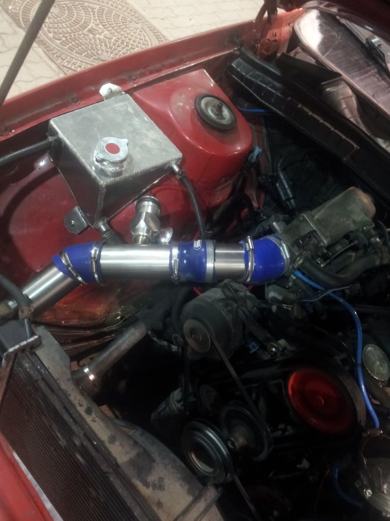

Tenkte jeg skulle montere denne hære tanken min i dag, å jauda, ble meget fornøyd jeg! :D
IKKE IKKE IKKE bry dere om trykkrøra, nye skal lages! Tanken var helt tett og bruker når radiator fra Omega B med x20se (8v), rør og slanger derifra :) Den store viften skal byttes ut i en slim vifte, ikke at jeg trenger det da, men det vil se bedre ut :)

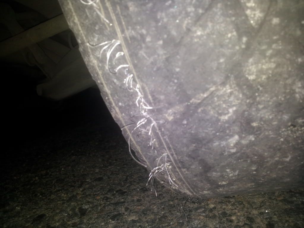

Gaaaah! Det har vert noe solid unormal dekkslitasje på bakhjulene i det siste, noen som har råd? Har prøvd å bytte dekk men fortsatt sliter det mye! Hjulvinkler? Kanskje bremsene henger?

hahaha :P Når du spinner så drivasklingene ryker, så er det jo normalt med litt dekk slitasje ;) hehe.. Brukte opp 2 par bakdekk på BMW 520 24v ved "normal" kjøring fram å tilbake på skolen og ut til kebab sjappa i lunsj'en :P Ræva var som regel dekka av hvit røyk, så det gikk fort litt dekk ;)
Hvis du mener at den sliter mye innerst, så hadde jeg samme problemet på Omega B'en min. Hadde den på hjulstillings kontroll på NAF og var normalt at den skulle ha såpass mye camber, men det gjorde at min slet sånn så på bilde ditt. Om Omega A skal ha like mye camber vett jeg ikke, men du får kjenne etter slakk og kanskje spandere en 4hjulskontroll. Det er ikke så mye mer å gjøre...
Edit: Ble litt mer "normal" slitasje på Omega'en når jeg overdrev litt med lufta i dekkene.. Hadde vel 38-40 psi eller no :P

Nå når jeg kjørte hjem fra dama (med de samme dekka) så kom der en piskelyd fra bakdekka etter en liten stund! Jeg ble skikkelig redd å stoppet bilen 1 mil hjemmefra og gikk hjem.
