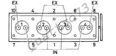

Hei.
Holder på å bytte toppen på min 1997 Audi A4, 1.6 med motorkode ADP.
Noen som veit hvor mye moment toppboltene her skal strammes med?
På forhånd takk!

Tighte boltene etter rekkefølgen på bildet.
Steg 1: 40 Nm
Steg 2: 60 Nm
Løsne så en bolt om gangen, først 1 og tighte den på nytt til 60 Nm. Gjør samme prosedyre på bolt 2, så 3 osv til alle boltene er tatt.
Steg 3: Tighte 90°
Steg 4: Tighte ytterligere 90°
