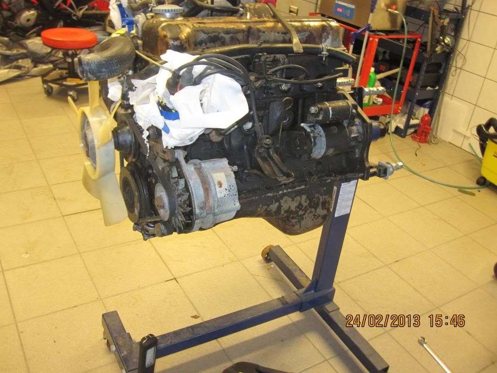

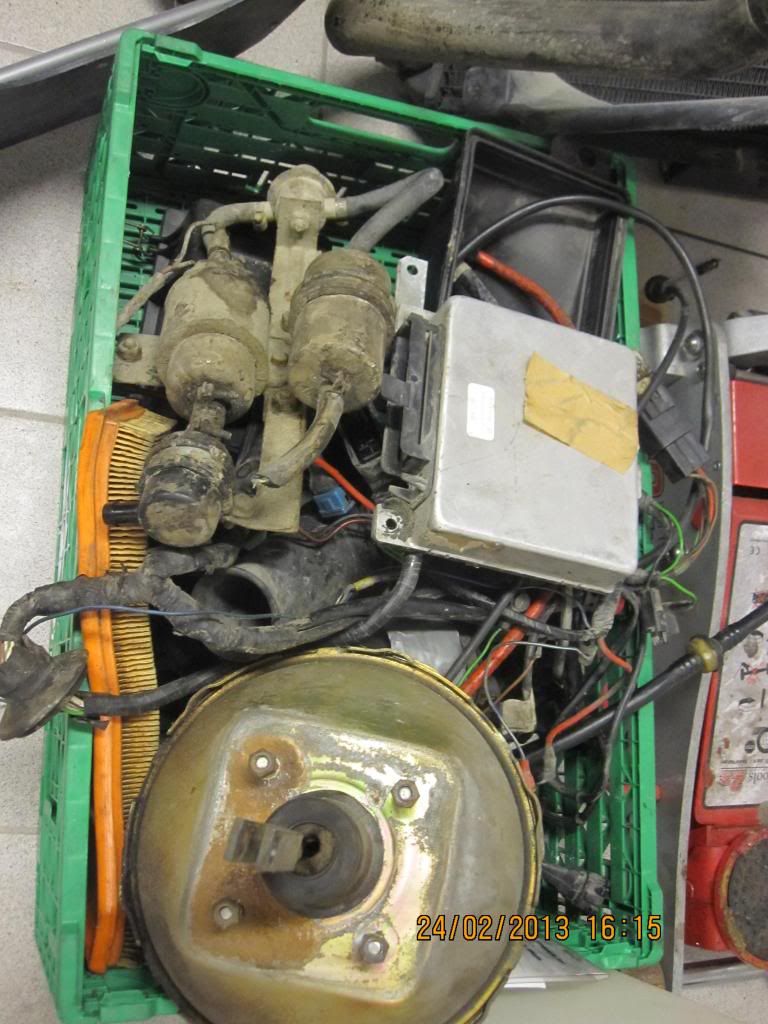

Fikk med litt diverse da jeg handlet motor :) Manta 2.0 Bremsekraftforsterker og hovedsylinder som skal på Kadett'n.
Motoren er kommet på stativ, så da begynner oppussing av motoren :)

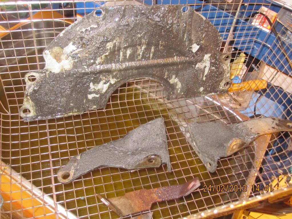

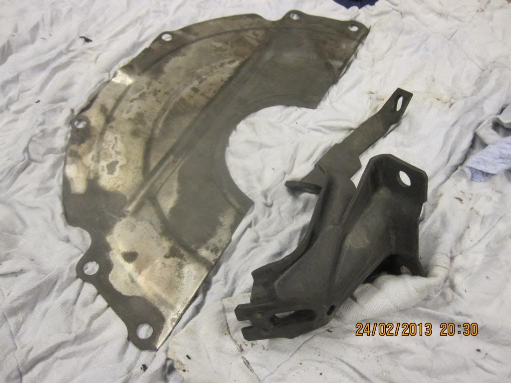

Små deler ifra motoren blir lagt rett i Ultralydvaskeren, 40-50min nedi der så kommer de ut gulle rene!

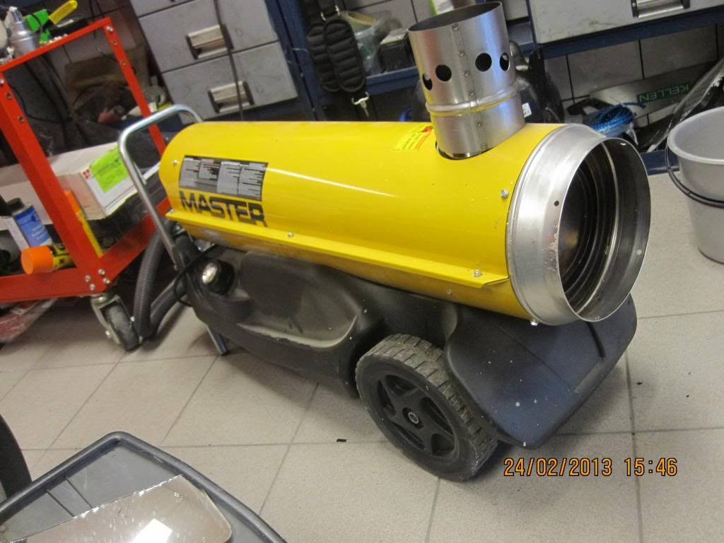

Siden varmepumpa i garagen har tatt kvelden så fyres det med Diesel-varmer :) Blir godt og varm / Alt for varmt til tider :P

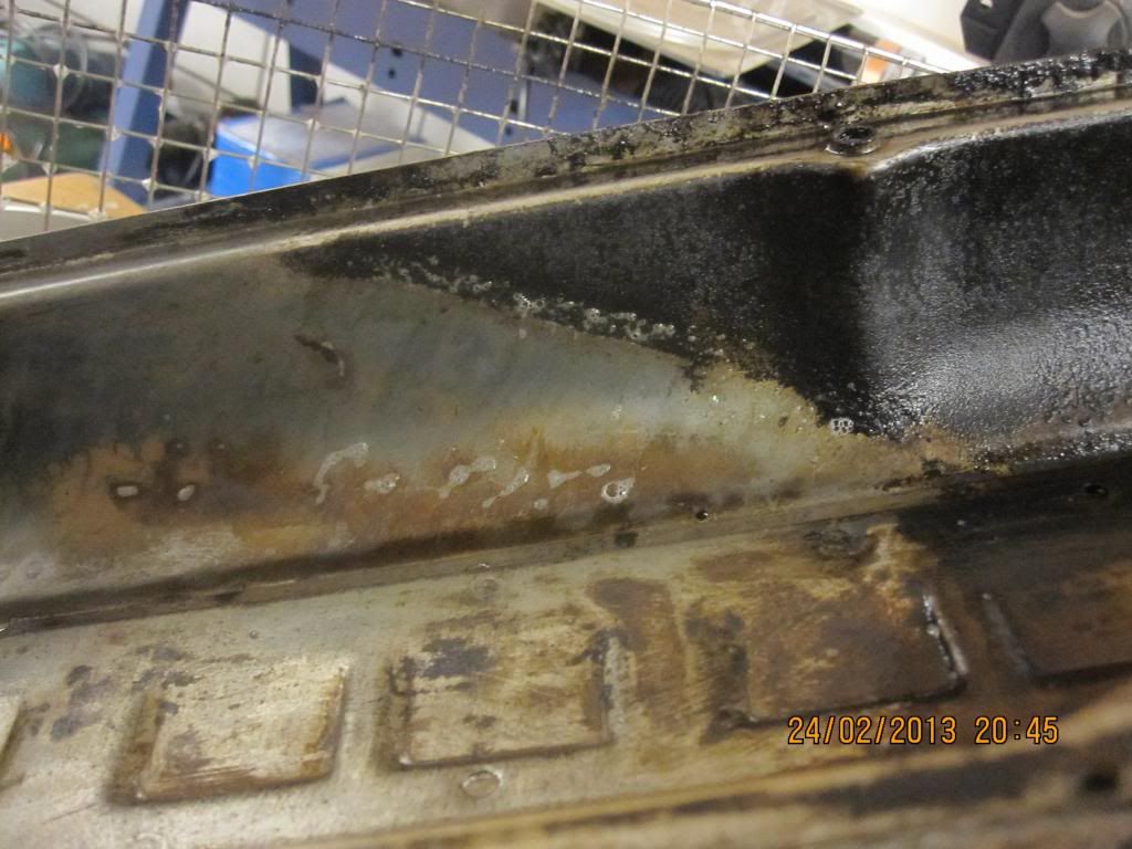

Liten "show off" om hva ultralyd vaskeren gjør! Her er et 50/50 bilde av topplokket etter kun 5-10min nedi!
Noen deler etter en god runde i UL-vaskeren, rent metall er godt!

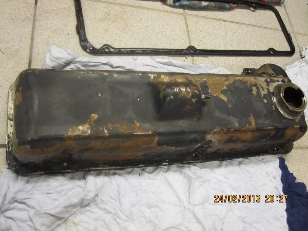

Topplokket, vurderer å polere det speil blankt :)
Ellers er bunnpanna tatt av, ventiler, stempelene og sylinderene sjekket og alt ser gulle bra ut!! Motoren skulle ikke ha gått mere enn 130tusen KM. ifølge han jeg kjøpte den av :)
