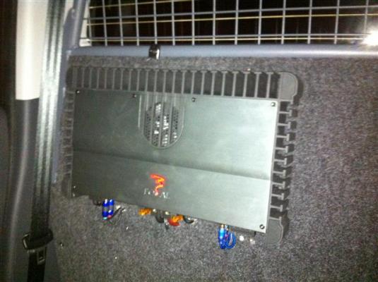

Når det kommer til kassen din så ville jeg passet på å lage porten der så stor som mulig så du ikke får en båndpasskasse effekt på den. Ellers så var det ett kult design på den synes jeg. Gi lyd fra deg om du vil sette den sammen hos meg så kan jeg hjelpe deg med trekking og eventuelt lyssetting.

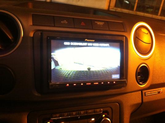

du som har demontert den orginale rcd 310 er det nå utganger for sub bak på den ? :)
Nei, er ikke det på RCD 210/310 eller 510, men du kan f.eks bruke en Pioneer TS-WX77A og hente signalet fra en av bilens høyttalere. Passer perfekt i høyden inntil bakveggen også.
