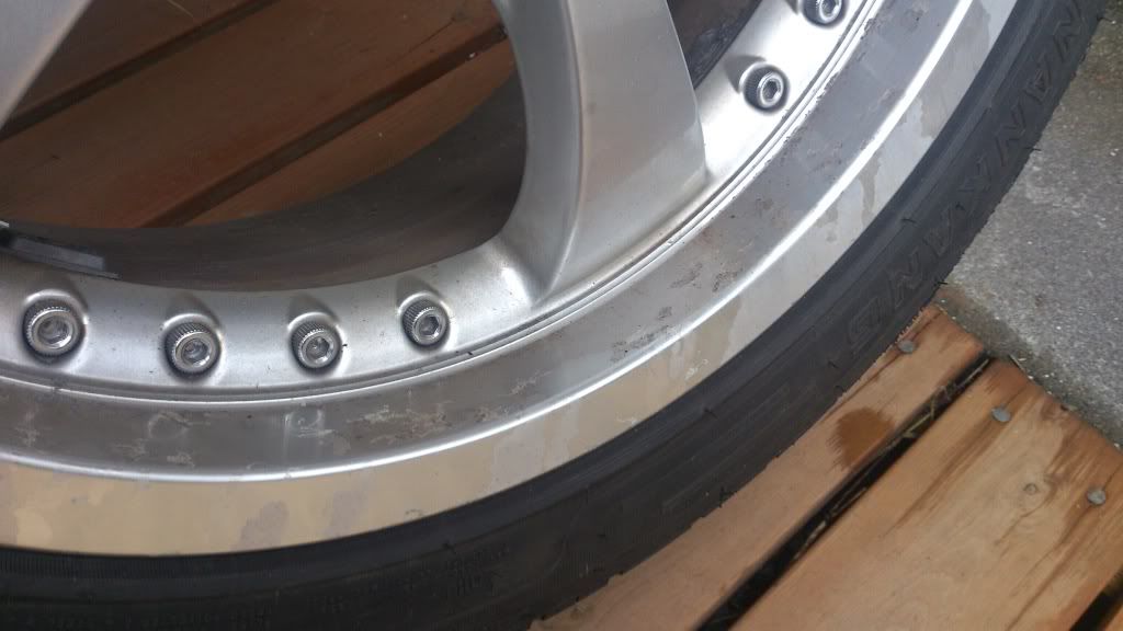

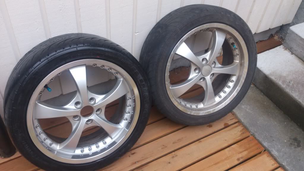

Er vell på god tid å få på sommardekka på bilen, men har funne ut at eg skal fiffe opp felgane litt før dei settast på.
Som en kan sjå på bildet under her, har klarlakken på felgkanten flassa av, og aluminiumen er begynt å oxidere :(

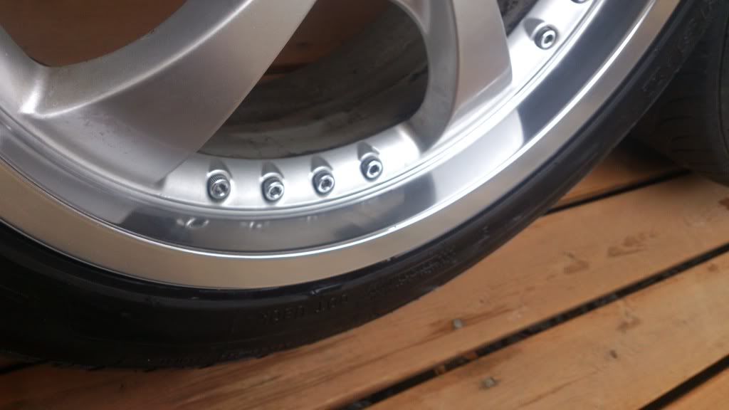

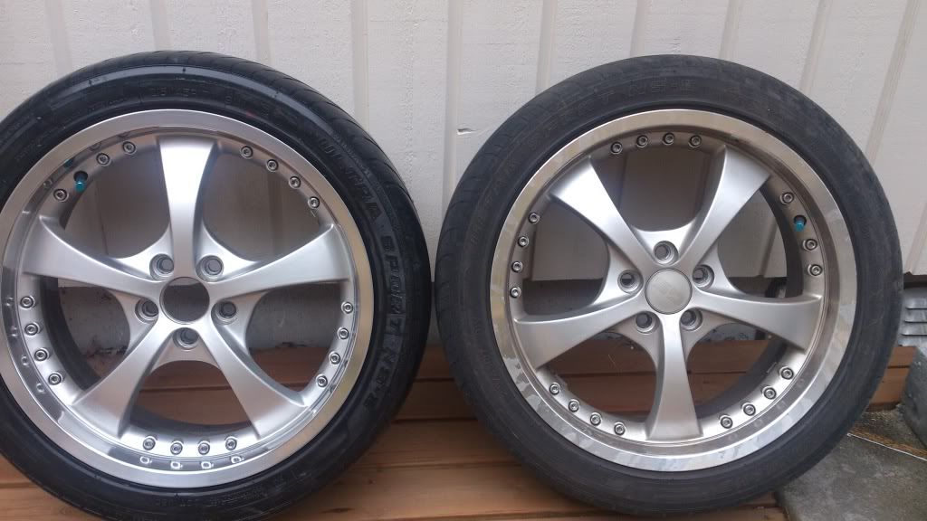

Så eg handla meg inn slipepapir og Autosol og tok en felg i dag.
1) Maskere så berre kanten er synlig
2) Pusse med 320 sandpapir
3) Slipe med 800 våtslipepapir
4) Slipe med 1200 våtslipepapir
5) Polere med Autosol
DONE !
Før start, flasset klarlagg og oxidering
Ferdig :D
Blei fornøyd. berre 3 igjen no :p

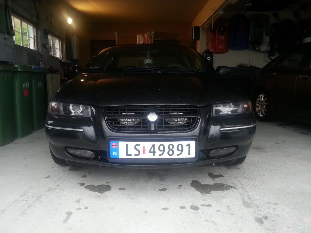

Her er lite nytt på bilfronten, kan berre slenge opp eit bilde av fronten etter fjærning av gamle strober.
Eg la også på toningsfilm på tåkelysa for å få litt mørkare "look" no om sommeren når en ikkje treng så alt for godt lys ;)
