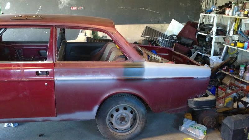

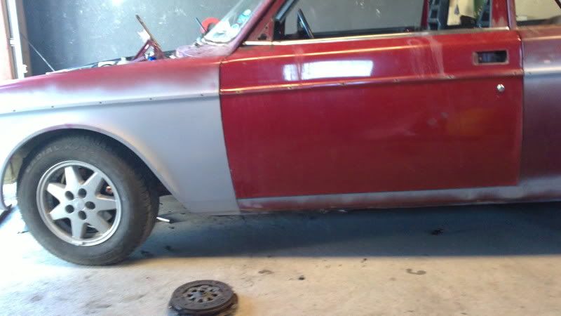

Bilen ble kjøpt i mars/april 2010 av "Heimstad". Hentet den i Tromsø på henger, siden den var langt ifra kjørbar. Bilen var da med hallveis demontert front, motor og gir var delvis montert (dvs motor og gir sto i bilen, ingenting mer).

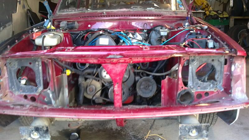

Det første som ble gjort var å skru ut motoren igjen. Ribbet den da for ledningsnett, monterte det nye på motoren, fjernet litt ledningsnett i motorrom og vasket det. Motorrommet har enda en lang vei og gå, men etter planen skal det bli svart matt.
Bilen er nå helt ribbet, nesten, for den skal leveres til lakkerer i helgen! Alle vinduer, bortsett fra dører og frontrute, er tatt ut. Dører skal demonteres, og sendes ved bilen. Fargen blir Gunmetal Gray.

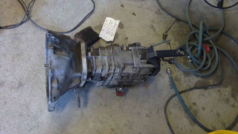

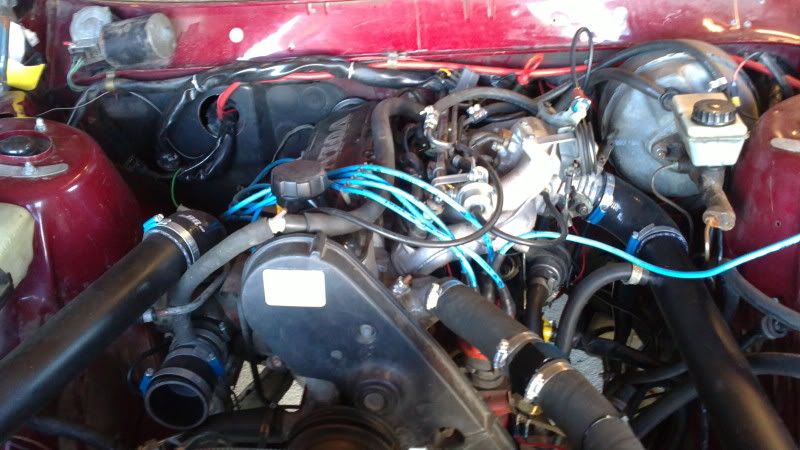

Motor er satt i (B230FT), startet, men ikke prøvekjørt. Girkassen, som er en Getrag 262cr er også blitt demontert, for å få tilpasset giroverføring og montert spakstell. Venter nå på clutch, -763 trykkplate og organisk lamell (10-splines), før dette skal monteres igjen. Regner med at dette blir etter jeg får tilbake bilen fra lakkerer.
Etter bilen har blitt godkjent, og fått motor skrevet i vognkort, skal jeg gjøre litt oppgraderinger på den. Dette blir da en T3/T4 turbo, kina-grenrør, -558 dyser, spesial chip og 3" LMM. Men dette blir da ikke før etter godkjenning.
Nok prat vel, her kommer bildene.
Stuk?
Motor
Tomt. Gjør klart til lakkeringen
Sånn ser 34 år gammel dritt ut
Siden

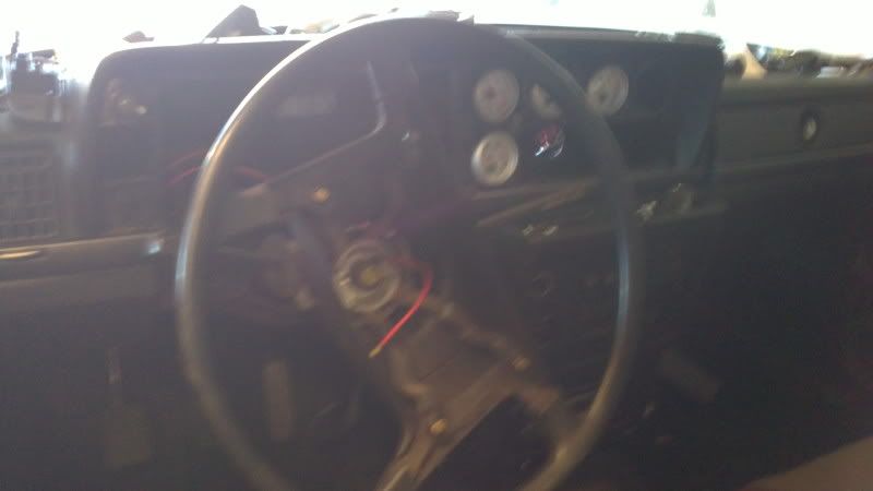

Litt interiør. Disse målerne blir nok bare midlertidig. Vil ha original VDO

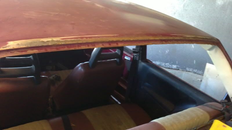

Rust, rundt bakvindu
En plass må man da gjøre av rotet..
Kassa
Litt av rompa
Broder'n sitt smykke :)
