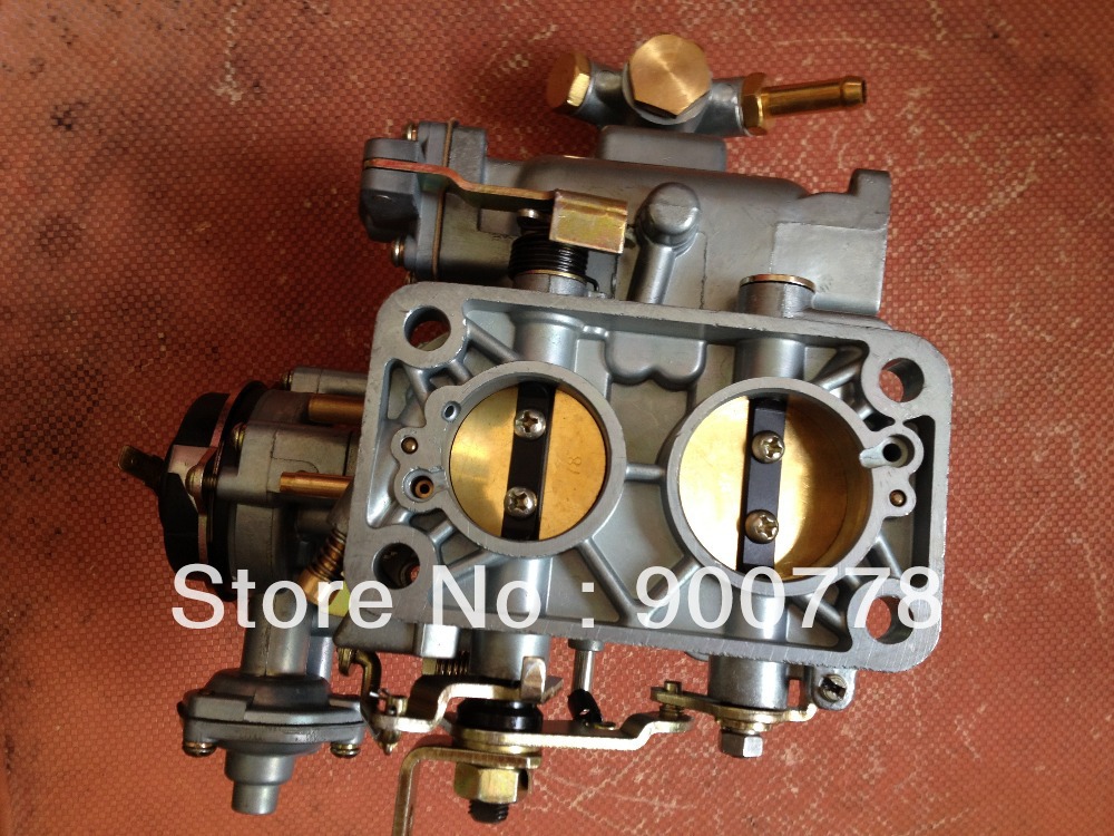

Stemmer, du skal gå for den øverste linja i tabellen for original motor. Deler og dyser til gassere har jeg alltid kjøpt av alfa1750 på ebay, billig og til å stole på. Han har også hoveddyser i alle størrelser, men nei, det er lite forskjell på 142 og 145. DGV bruker kun de små lavfartsdysene, DGS bruker de store på den ene porten.
Adapterplate laget jeg av en 15mm tykk aluplate, mange bilder av den i http://www.bilforumet.no/topic/265152-golf-2-18-turbo/
Kom på en ting, ditt innsug er for enkelløpet gasser, er da ikke sikkert du klarer montere en DGV på det siden den har to løp. Ditt innsug har vel bare ett rundt hull opp til gasser? Du må derfor bytte innsuget til et beregnet for gasser med to løp, evt, innsug fra nyere VW eller Audi ;)
