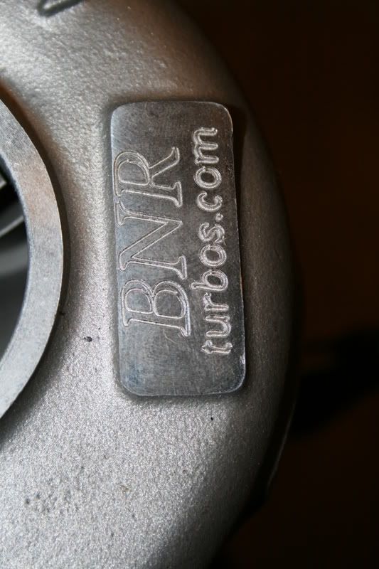

BNR stage3 twins i sekvelsiellt-oppsett.

effektmål? Det BNRene er god for. :) I usa tok de ut 421 rwhp @17.5 psi i sekvensiell modus, med mer å gå på, og mindre omkringliggende mods. Sekvensiellt oppsett er noe av det som GJØR en rx7 mener jeg(stort register med ladetrykk), så jeg beholder det oppsettet :)

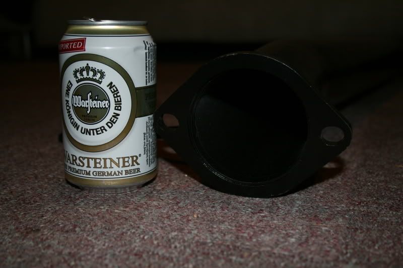

første pakke har kommet, uansett hva damene sier, size matters, always! :lol:

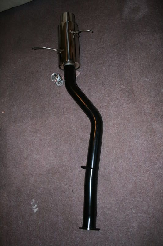

GPsports midpipe og bakover, downpipen får jeg fra aikio snart :)
andre pakker på vei fra over både storedammen og lilledammen :wink:

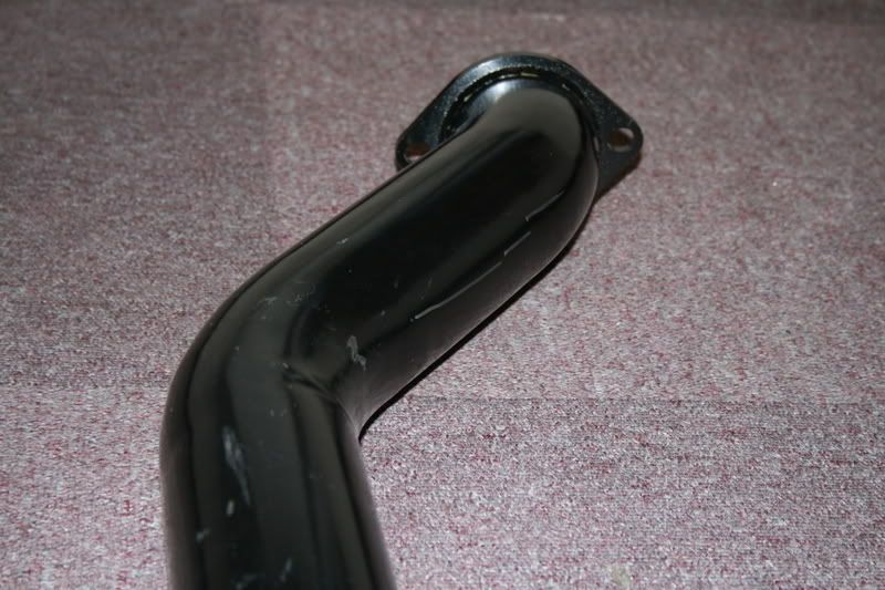

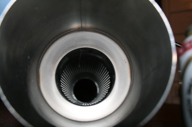

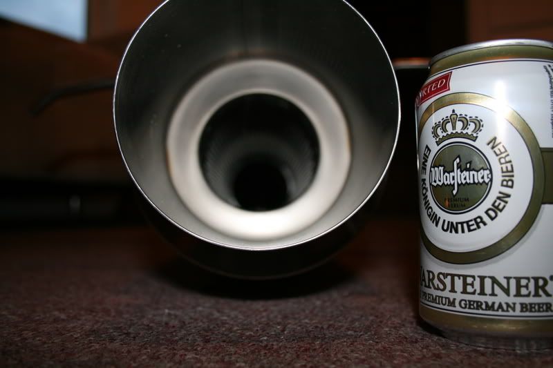

noen bedre bilder av eksosen :)
Eksosen, catback og midpipe fra GPsports, nice and shiney!

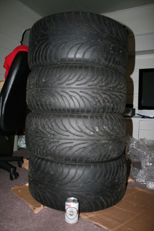

dekkene mine bare ligger å venter på bakkekontakt og kos 8)
