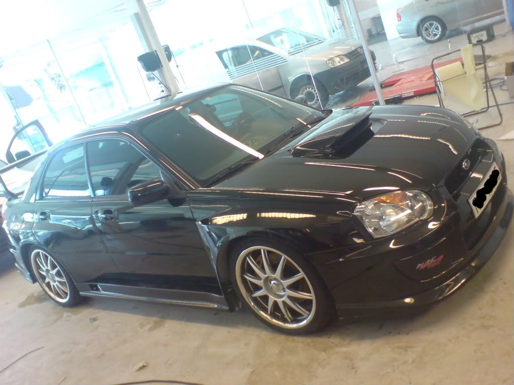

Fikk i dag inn denne Subaruen på jobb. Under panseret er det 800HK og er bygget opp av en fyr som omkom i fjord. Tørr ikke utdype meg for mye men jeg mener å tro at han ble påkjørt i USA.. Så faren var innom i dag med bilen og ville ha den klargjort for han vil ha den bort.
Her er noen bilder:
Ikke klargjort:

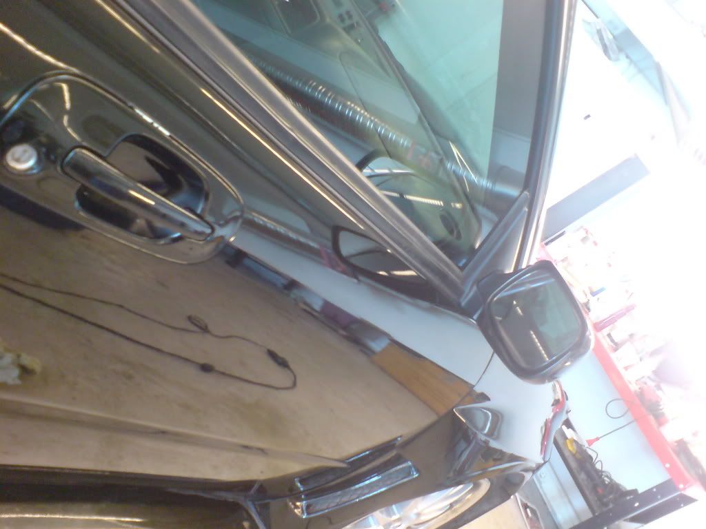

Panser og dør shinet opp:
DSC00835.jpg?t=1243614895

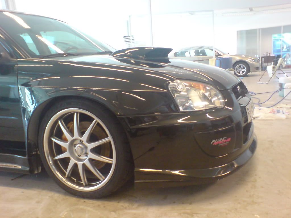

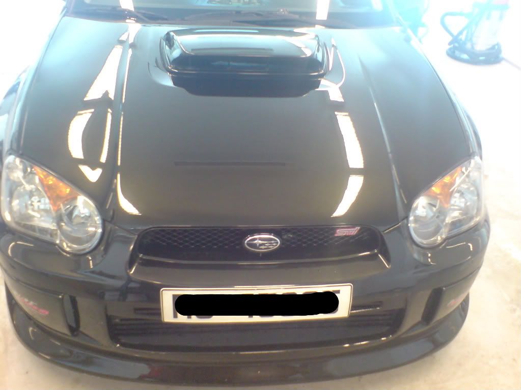

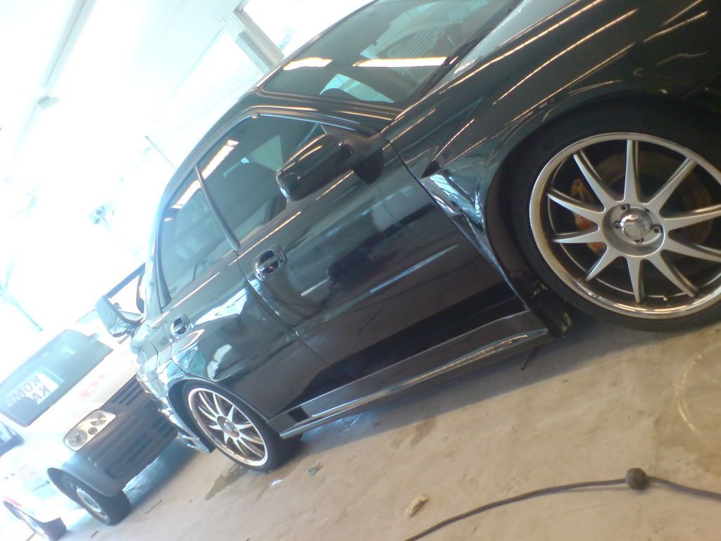

I hælvette for en RÅ BIL!! Ble greit blank også :) Tenker han ble fornøyd jeg, hehe.
Var og tok resten av bilen i dag, den ble ganske så blank og har en sinnsykt pen farge! (Show farge):D
Bilen havner nok ut på finn.no i løpet av uken så det er bare å handle om noen har lyst å fortsette prosjektet;)
Lå masse kabler og ledninger inne i bilen. Så ut som noe datasprut opplegg osv..
Hele Chassis er demontert og han har montert på nytt, men dette tror jeg er i glassfiber og noe plastikk. var en del sprikker i dørkarmer osv..

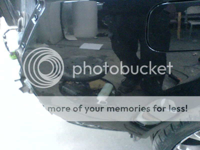

Det er ikke alltid nylakkerte ting blir perfekt . denne bakskjermen på en a4 er en svart tett frage ( altså ikke metalikk ) . den fotograferte delen var både tørr sprøytet og støvete ( en lærling på gammle jobben som prøvde og lakkere en haste bil . )
det som er gjort etter lakkering :
all struktur og støv er slipt plant med 2000 og vann.
der etter slipt med maskin og abranet 3000 og vann for og jevne ut 2000 ripene mere.
deretter er det brukt MQ. rød rubbings padd og farecla grov rubbing .
der etter en kombinasjon med dynatel rubbing og polish i ett + farecla.
Der etter vasket og kontrolert med tech spray fra 3m og micro fiber klut.
deretter er det polish pad og den over nevnte dynatel som blir brukt i mellom hastig het .
vasket en gang til med tech spray .
så er det polish pad og den mørke blå 3m polishen sin tur.
det ga dette resultatet :DSC01806.jpg
når det er ferdig polert går vi over jobben med ei sol lys lampe hvis det ikke er sol ute for og sjekke at det ikke er noen små antydninger til polish og små riper igjen .
det finnes sikkert noe voks osv man kan bruke og hvis dette var en normal polerings jobb men man må tenke litt på at bilen kom ut i fra lakk boksen 15min før jeg begynte på den . jeg for min del føler meg ikke trygg på og " forsegle " en så nylakka bil da den bruker ca 2 uker på og gasse seg ferdig . ;)
