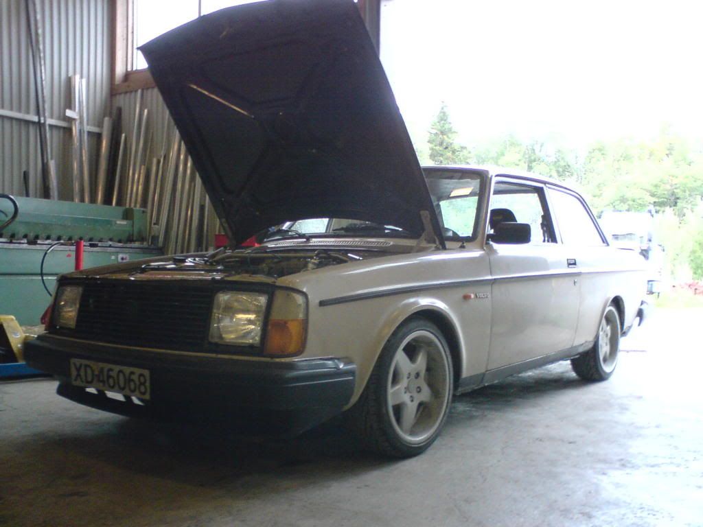

Her e min 242

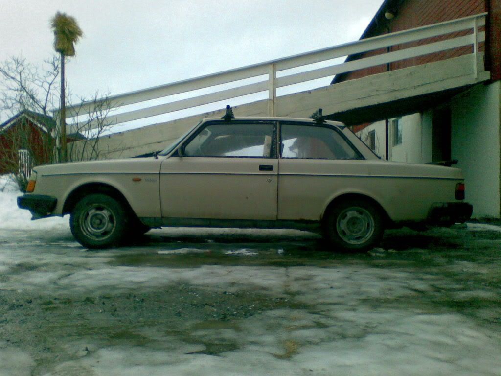

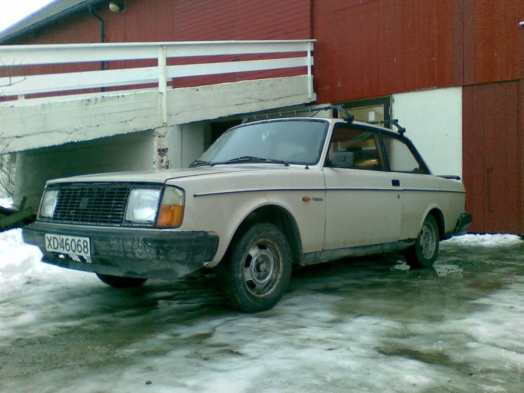

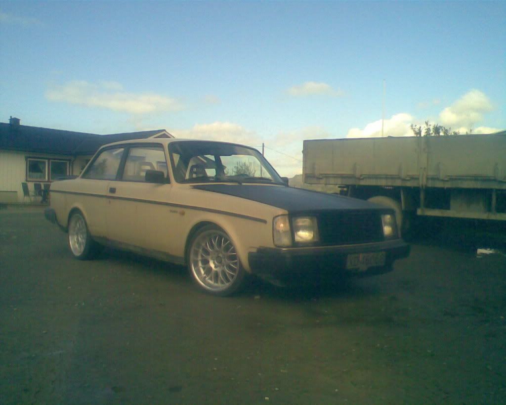

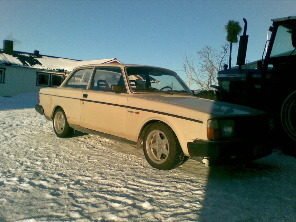

Kjøpte bilen vinteren 2007 for 2000kr av ei dame i ongdalen. Bilen gikk ikke så fikk den billig:)
Da så den slik ut.
Satte på noen fondmetalfelger å senkesett å kjørte litt før jeg ga opp motoren for den ble bare rar.

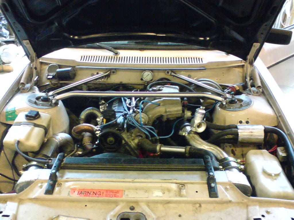

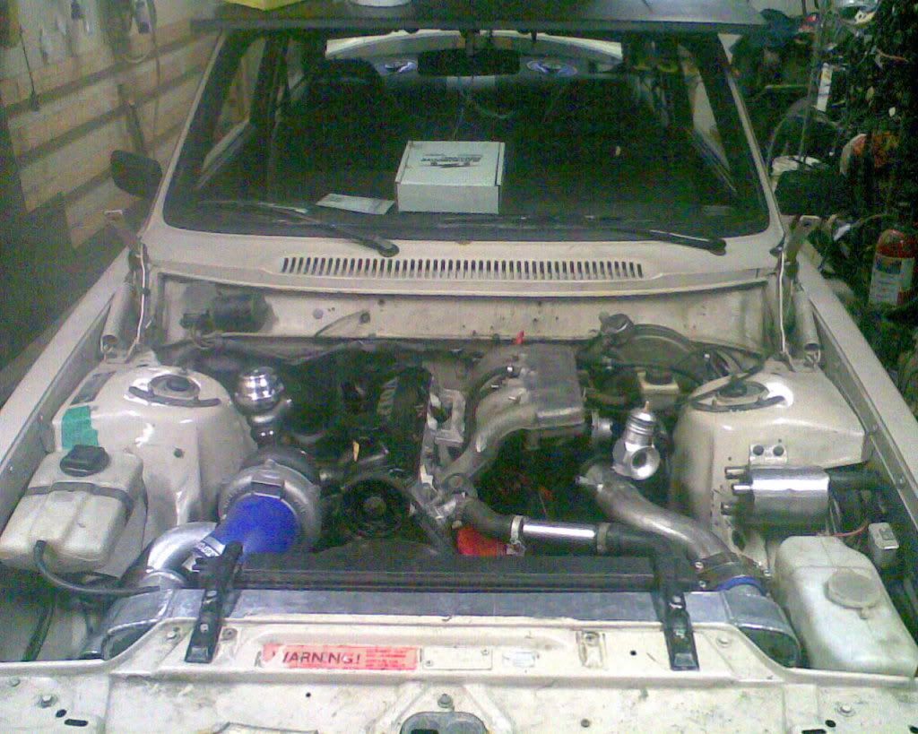

Da tenkte jeg at jeg skulle prøve å sette sammen en økonomimotor, der jeg tok litt deler brodern hadde ligende.
- litt slitt b23et
- 530topp med t5race kam, dobble ventilfjærer å justerbart kamdrev
- et grenrør som brodern hadde laget for noen år siden med en kina t3/t4 turbo
- gammelt e innsug
- FL7 intercooler
- Lh2.4 innsprut me chippa tenning å bensinhjerne
- Sachc trykkplate, sinterlamell å m45girboks.
- Lamellsperre
- Gule konidempere fram
Tok litt tid før fikk det sammen så ble oppstart på høsten, men ble bare fjusk å faen. Like før høsttreffet på acr prøvde vi å sette inn tec3 sprutn til brodern, dro den med oppover å skulle justere der, men var forsatt bare fjusk å faen. Klart allikevel å ta knekken på 2 m45 kasser på 7 runder. Da ble det oppsettet gitt opp.

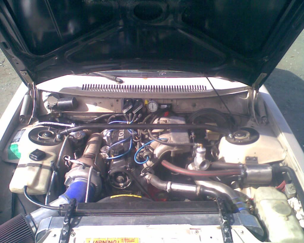

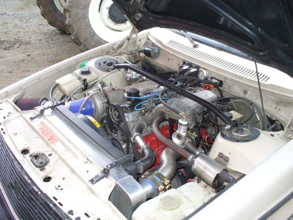

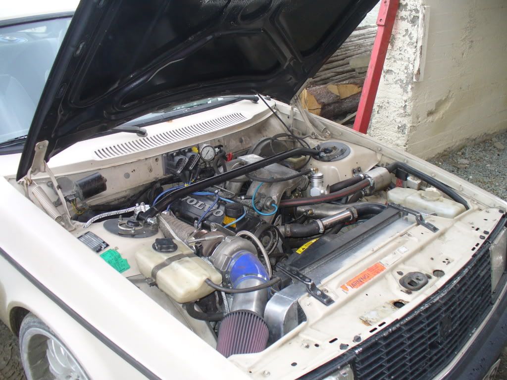

Bestemte meg for å sette sammen et litt mer sikkert oppsett til 2008.

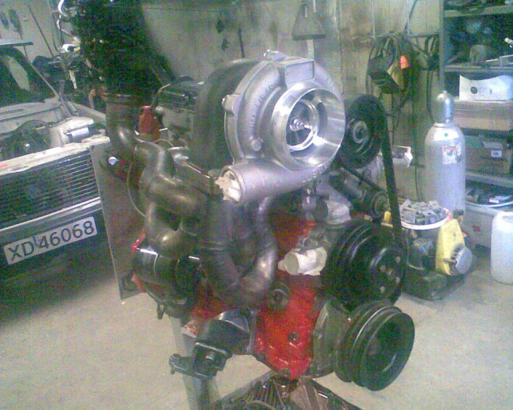

- Fikk tak i ei nyboret b23 blokk å satt inn h-profil råder.
- tok samme toppen og innsug som ble brukt på forrige oppsettet.
- skjærkantpakning for å være sikker at det skulle holde
- 1000ml dyser
- Garret gt3076r å 44mm tial wastegate
- nytt grenrør
- tecgt innsprut
- samme intercoolern.
- getrag boks (gammel girboksen til Spirit of Åsen)
- samme trykkplate med sinterlamell til getrag.
- et sett med 18" superdtem å et sett med 17" superdtm til å spøle på.

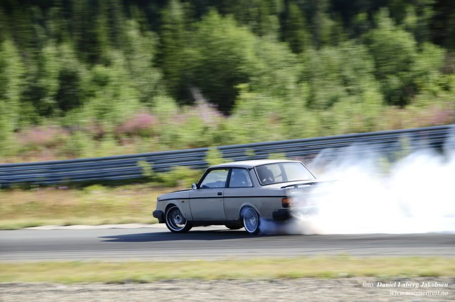

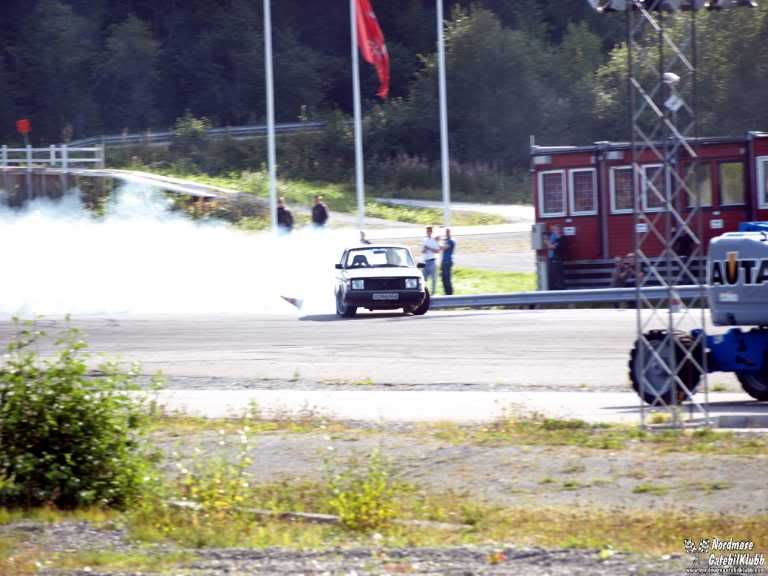

Bremset bilen til Bjørnstadbil på vårparten. Stoppet på 300hk å 486nm på drivhjula pga. toppen ikke klarte mer. Dro den med oppover til acr på sommertreffet. Kjørte hele helgen utn noen store problemmer, ble ikke mye sladding for hadde ikke kjørt så mye bakhjulstrekker før,og hadde ikke mindre enn 17" til å ha bak, så kjørte å kjørte bare:P Fant ut at bilen var altfor myk og r-sport trekk er ikke det beste på bane.
Fikk tak i superflex foringer til hele bilen, 225/40-18 slicks dekk for å ha fram, bilsteinrallydempere fram og bak, å bøttestoler. Fikk ikke testa skikkelig før det ble høsttreff på acr igjen. Og det fungert skikkelig bra, men ble stopp under breisladdkonkurransen for den ville ikke gå rent. Dro den med hjem og fant ut at det bare var en latchlap som hadde hoppet av, og da var den grei. Var par helger på lånkebanen å kjørte litt også. Sesongen sluttet på lånke under streetcarfesten, var mye tull den dagen å fikk til slutt rådebank i motorn.

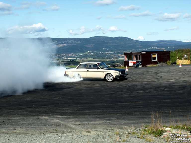

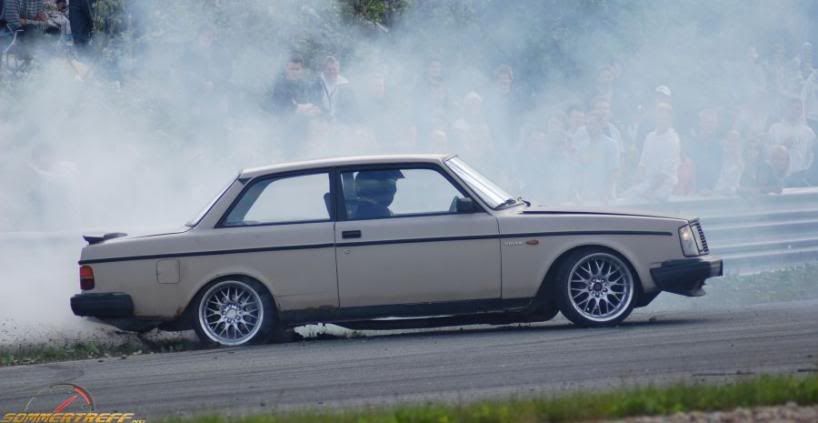

Noen bilder fra kjøring i sommer.
Acr
Lånke

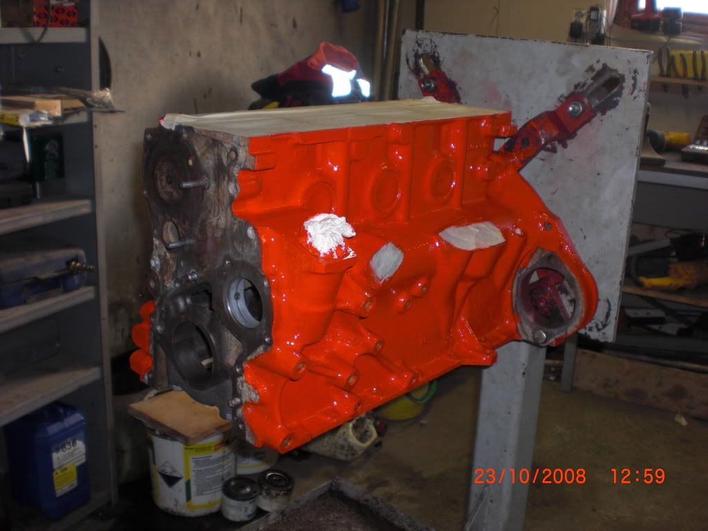

Samme dag som jeg fikk rådebank klarte jeg å brekke foten. Så ble 6uker med gips, har igjen 1uke nå. Så da ble det rolig me bilskruving en stund, helt til ble lei av å sitte inne å kope. Så motor ble tatt ut for å sjekke hva som hadde tatt kveld. Veiv å blokk hadde tatt kveld. Så har sendt inn ei ny blokk til boring til samme dim. som de gamle stemplene. Skal hentes imorgen. å setter inn ei annen veiv å skifter stempelringer så skal motoren være grei igjen.

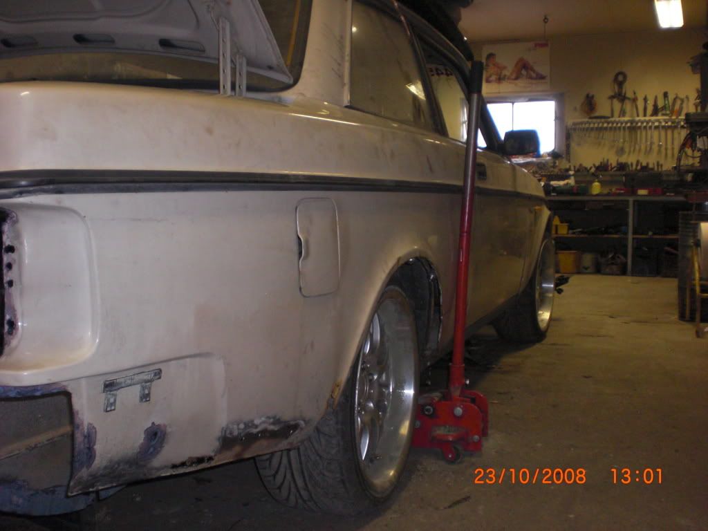

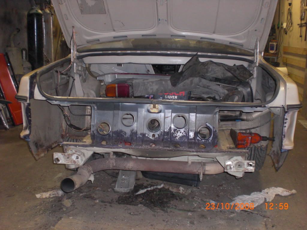

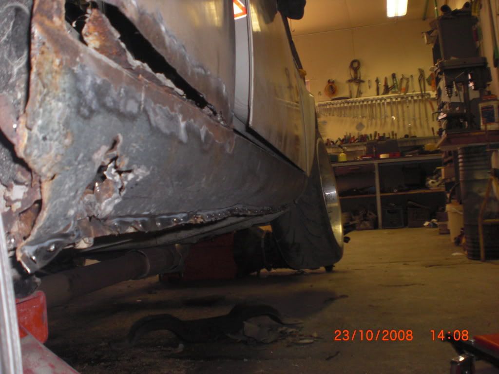

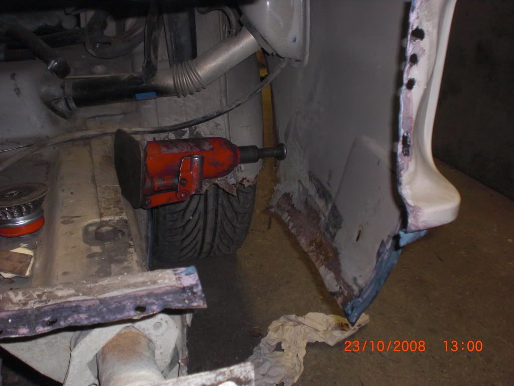

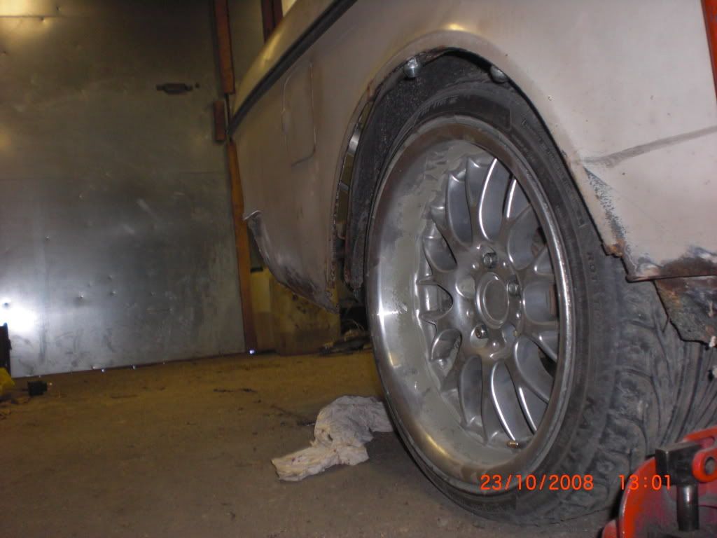

Har startet så vidt, for har go tid når går sykmeldt pga. fotn. Har ribba bilnen innvendig, og kappa bort bakplata, hjulbrønnen å kappa løs den en bakskjermen for å se på hvordan det er å dra ut skjermene litt.

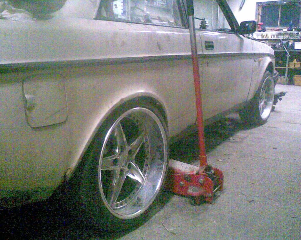

Lånte den ene superstarfelgen til brodern igår for å bare se hvordan det hadd blitt:P Litt stort med 19" kanskje. Bredden på 9.5" går nestn bra etter å ha trekt ut skjermen litt. Uansett dødstøft da:)

Var å hentet blokka idag. Blir å sette sammen motor til uka.
nymalet med Massey rød:D

jekka ut skjermen litt, for å se hvor mye som må gjøres.
begynte å løsne den ene kanalen idag for er et snev av røst på den.
