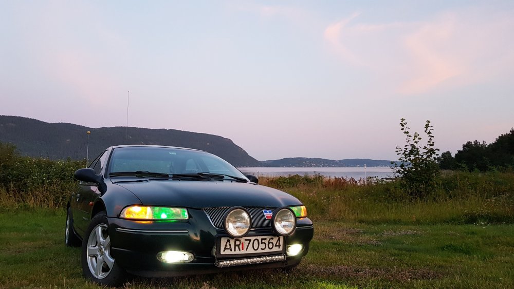

Hehe, går bare fint ;) De sier ikke noe på det.
Skal nevnes at jeg fikk mangellapp hos vegvesenet for noen år siden pga. de orange parklysene... Det er en lang historie, men enden på visa den gangen ble at jeg byttet tilbake til de europeiskelyktene som orginalt sto på bilen for å få den godkjent. Nå har jeg dual color LEDs liggende i bilen, så kan bytte på stedet. Evt. når jeg blir lei av de orange ;) hehe
