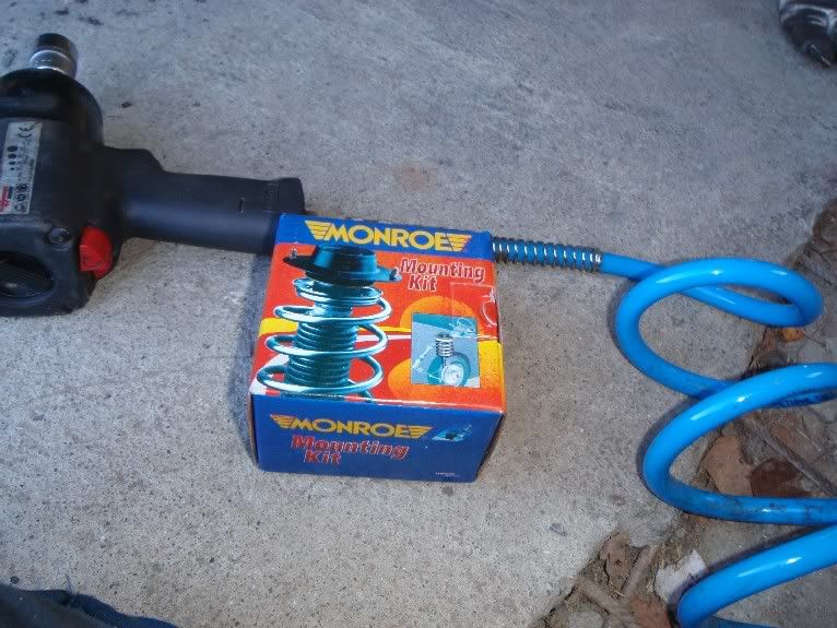

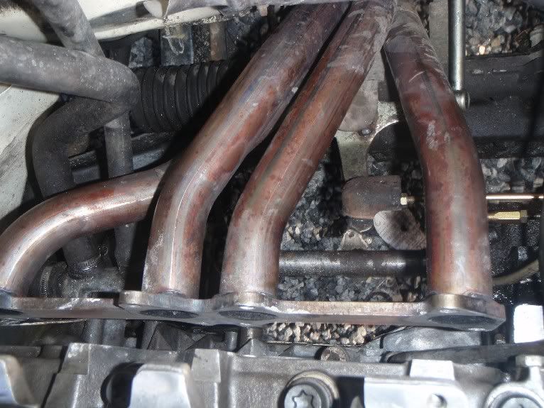

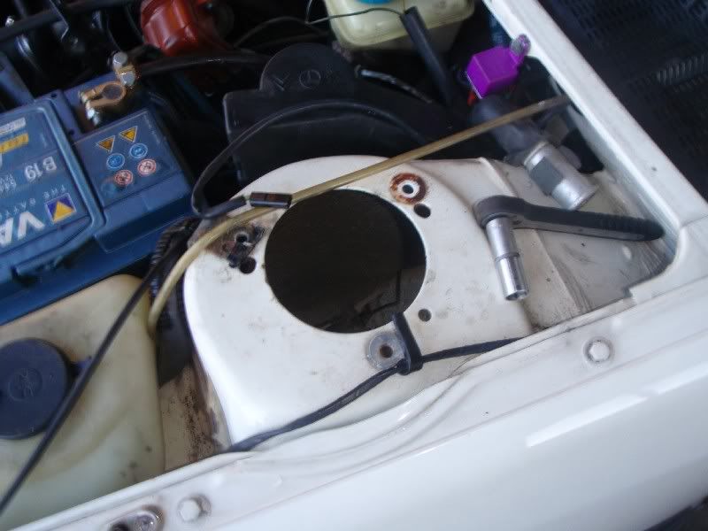

Da fikk jeg verltøy:

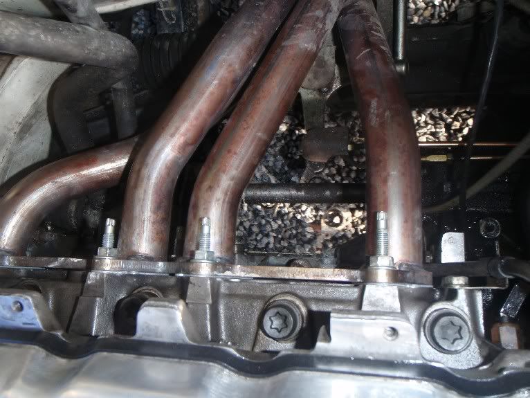

Så da var det rett ut på plassen og begynne skruinga igjenn :)
Fikk raskt ut pinnene, merkelig hvor enkelt en jobb er med riktig verktøy :P
Gjorde godt rent med litt fint smergelpapir og klinte på nye pakninger:
Så nå putrer bilen som den skal igjenn, og merket at jeg fikk 1000 hester ekstra, så da er jeg oppi 1130 hest :P he he

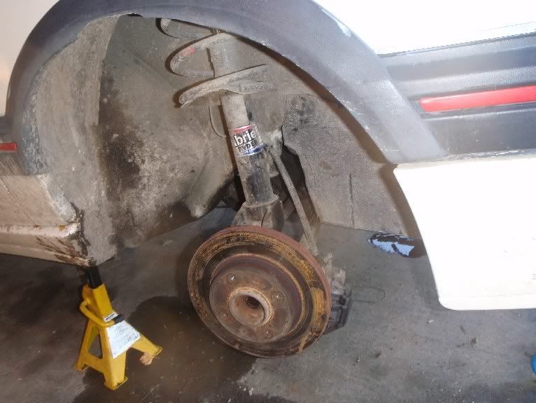

Etter jeg fikk en pakke i posten har det klødd i fingrene mine og få litt skrutid.
Jeg hadde frifredag i dag, så da var det skrutid, men startet dagen med å være på jobben kl 06:00 for og gjøre ferdig en bremsejobb jeg gjorde for sønen til sjefen i går kveld. Rakk ikke bli ferdig før alarmen gikk på.

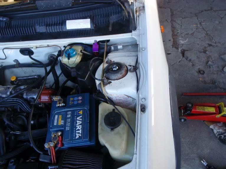

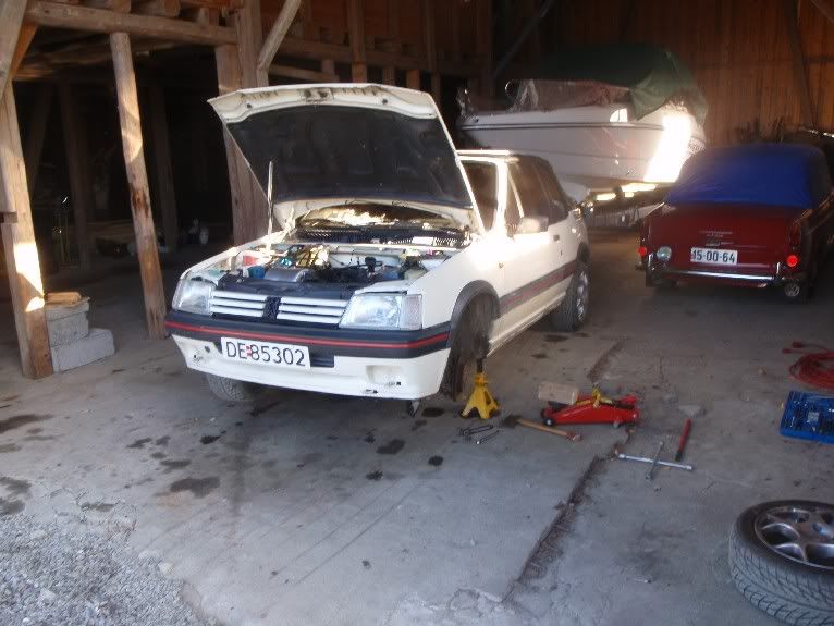

Så duret jeg hjem og fikk caben opp på støttebukker og gledet meg til og skru:
Samme plass som tidligere, bare nå begynner det og fylle seg opp med leietakere.
Fant raskt ut at muttertrekkeren min hadde tatt kvelden, så måtte kjøre tilbake til jobben for og hente en ny og kraftigere, og da gikk ting som en lek igjenn.

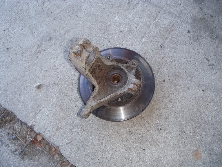

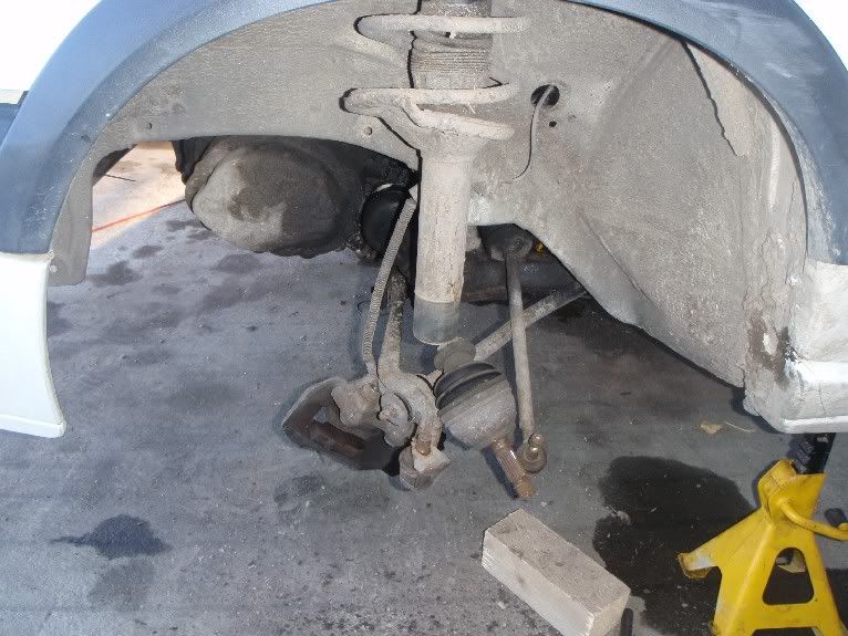

Fikk raskt av spindelen:

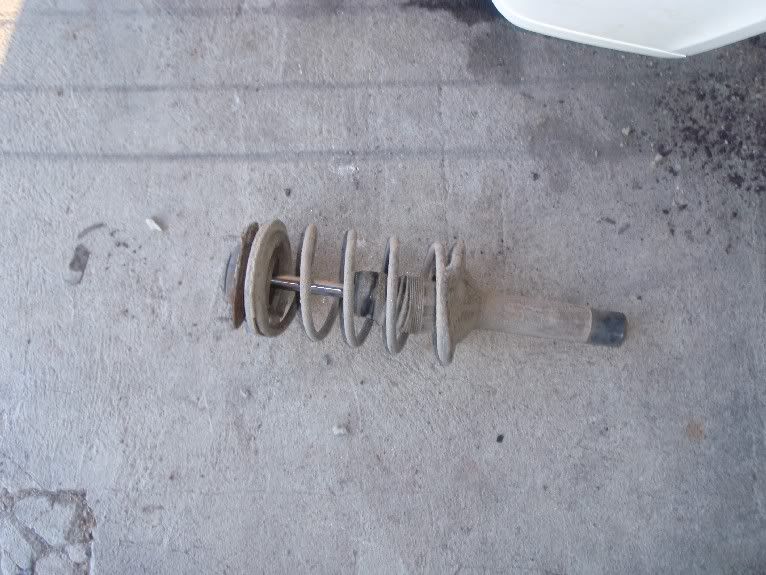

Og så dro jeg av fjerdbenet:

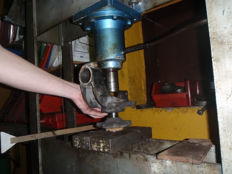

Så var det tilbake på jobben (for tredje) og presse ut og inn nye lagere. Men ene delen av lagere slapp ikke på navet, så rakk ikke bytte før verkstedet stengte i går. Må kutte av den siste biten. Så da er det tilbake på jobbe i morgen tidlig for og gjøre det. så er det bare og smekke alt sammen igjenn og føle hvordan det er med nytt understell.

Durte inn på jobben, og fikk presset inn nye hjullagere:

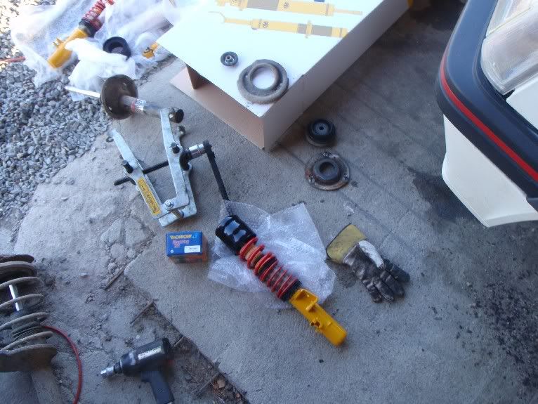

Så var det hjem og begynne og sette sammen den nye demperen:

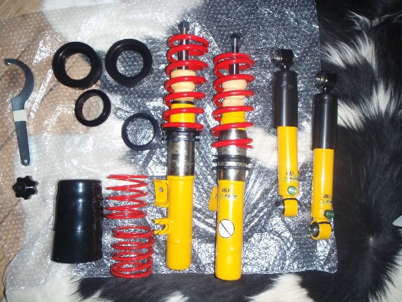

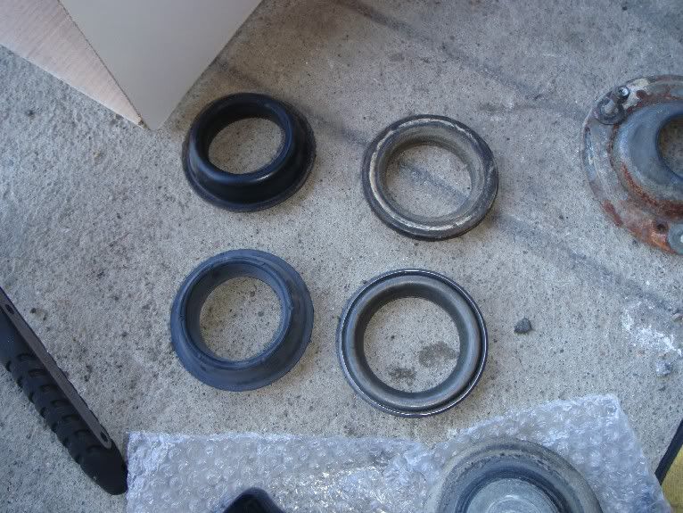

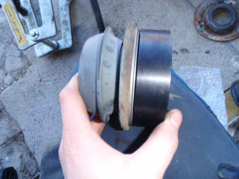

Jeg hadde bestilt meg noen nye fjerdbeinslagere og slike gummigreier:
Gamle og nye:
Det var litt stress og få sammen demperen, for fjærd klemmeren jeg hadde ville ikke mellom fjærene, så jeg måtte legge all min vekt og "styrke" på fjærda, mens dame fikk entret mutteren for meg.

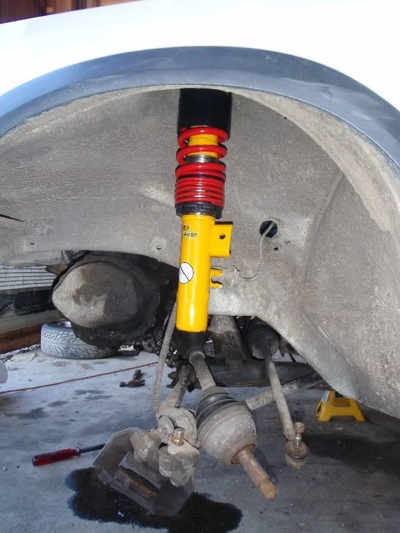

Så fikk jeg dyttet den nye demperen inn i bilen igjenn:
Så var det på med spindelen igjenn og på med hjulet:
Jeg fikk også byttet demperene bak, de satt veldig enkelt med bare to bolter, men da var det mørkt og jeg var øltørst så fikk ikke tatt noen bilder av det.

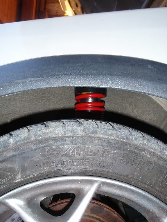

Bilen ble en drøm og kjøre, på det mykeste var den mye stivere enn orginal, men ikke så ille at det ikke lar seg kjøre med til dagelig. Så det stiveste var den stiv, og det er bare bra for litt banekjøring til våren :)

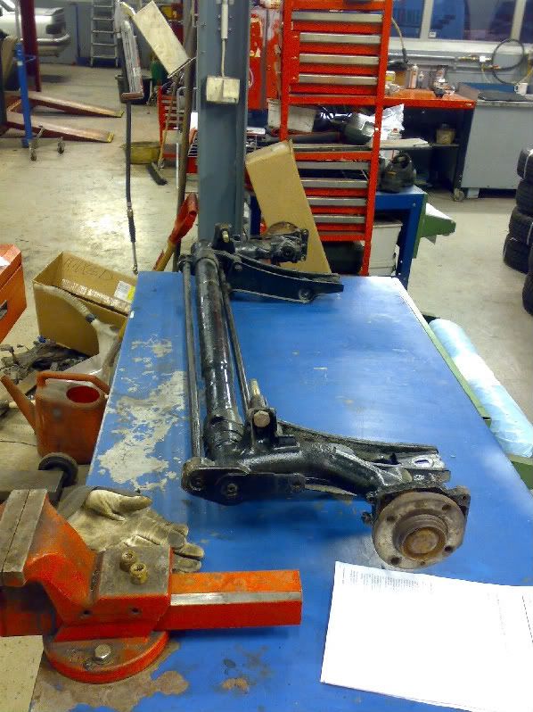

Fikk bakstillinga hjem, og den var rimelig skev. Men skulel jo overhale den uansett.

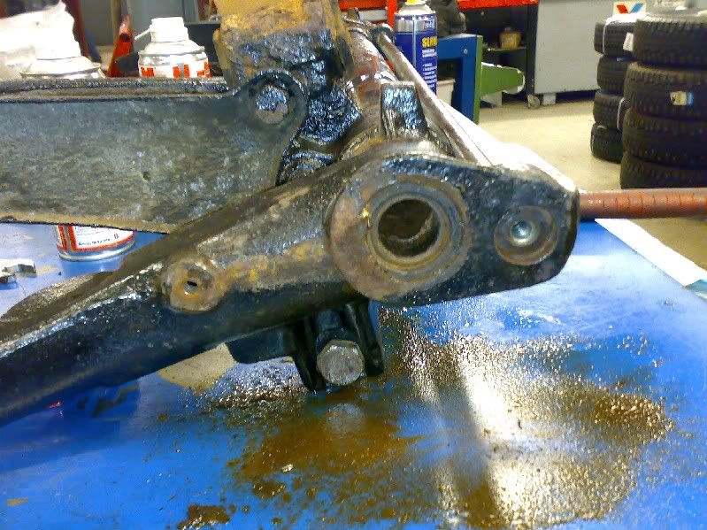

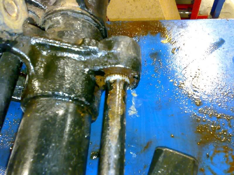

Så tok man vist en ford bolt, slik som satt på gamle sierra osv, (noe jeg fant mange av siden jeg jobber hos ford) og masse rustløser. og skrudde inn på en av sidene, for og få ting løs. det var noe dritt, men med rustløser, varme og chill spray så kom det til slutt:

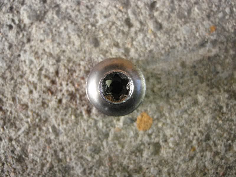

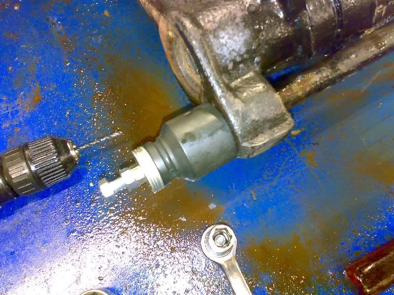

Fikk dratt ut tosjonstaget og begynnte på de på siden, der var det mye rust og drit, og den torxen som sitter der ga seg alt forlett, tok da og borret ut skruene og brukte er verkty vi har på jobben som vi kaller grisepikker, det er en liten "tapp" som man tar inn hullet man har borret i skruen/bolten, og når man da skrut den "av" så har tappen nesten som skarpe gjenger som graver seg inn i bolten og da fester seg veldig godt, som regel gir bolten seg og kommer ut. Så var steget klart til og i realiteten bare trekkes ut, det gikk ikke helt. så brukte denne metoden:

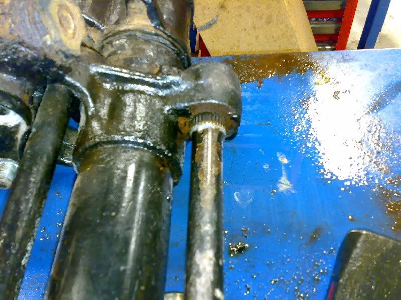

Det gikk tregt, mye rustløser og mere rustløser, litt lett banking med kobberhammer og mere rustløser:
Det er de bildene jeg har, gjorde det samme med staget på andre siden. så var alt "løst". La selve røret på bakken og begynnte med en kraftig kobberhammer, og slo på innsiden av bærearmene (heter det det?) så de løsnet fra røret. Den ene siden kom greit, men den andre siden var et helvete, jeg slo det jeg var god for, og til slutt kom det, men..... Selve tappen hadde satt seg fast igjenn i røret, og etter det jeg har forstått da er at røret er kast?, men men, det viktigste var jo torsjonstagene og bærearmene.
