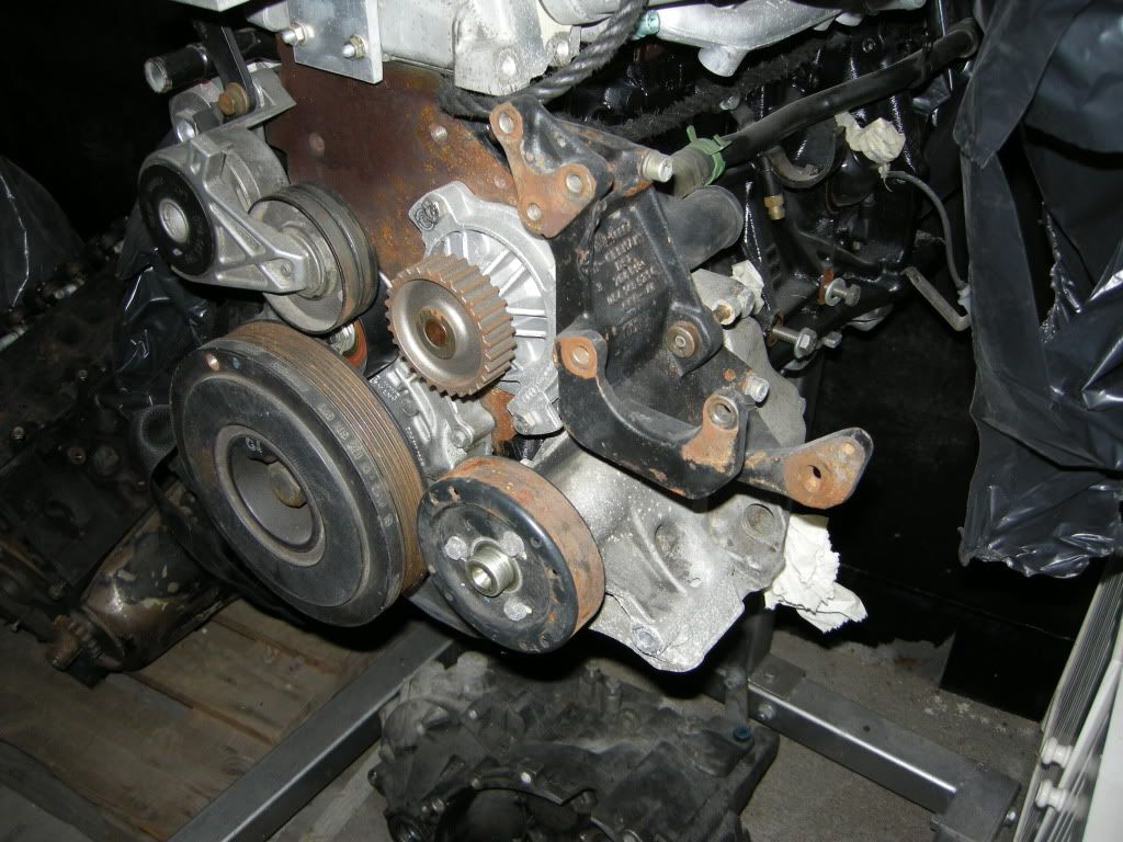

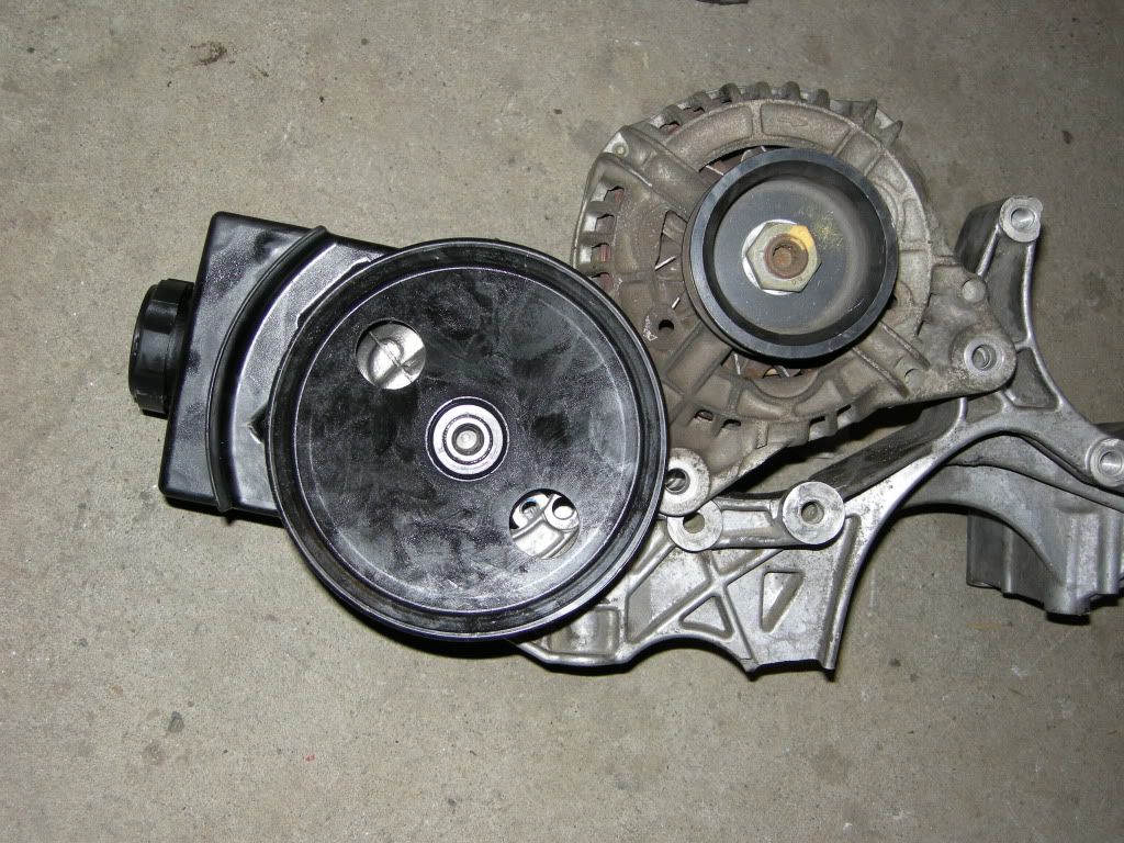

Her er noen bilder av problematikken rundt braketten som fester dynam... eh, generator og servopumpe.
Først et bilde av Audis forslag. Det gir altfor liten plass mot radiator, trykkslanger og annet riffraff:
Her er Volvos brakett. Den passer selvsagt ikke mot 20V-toppen ,så her må noe gjøres:
Trolig ender jeg med å flytte servopumpa ned til generatorens plass og generatoren ned der hvor AC-pumpa vanligvis sitter:
Da må Turboed1 til pers med kopiblyant og TIG-svets...
