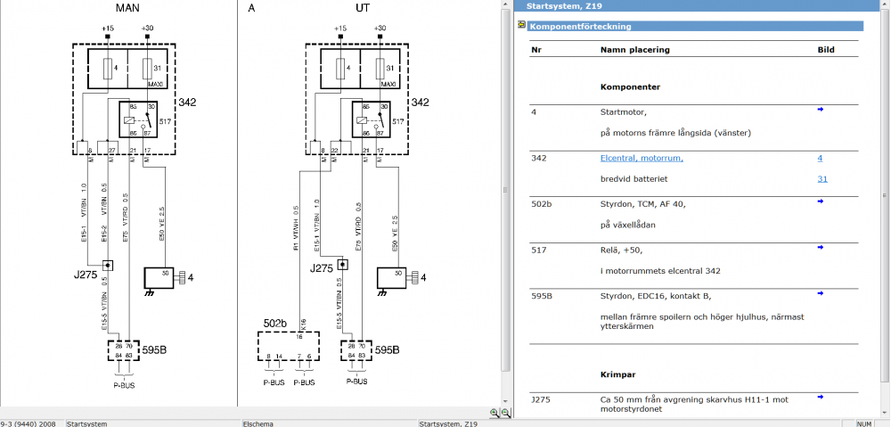

hei  jeg har en saab 9-3 2008 mod 1.9 tid som ikke starter i det hele tatt! når jeg vrir om nøkkelen skjer det ingenting (kjinner ikke engang). jeg har målt i flere dager. jeg har byttet starteren men hjalp lite. jeg har også målt start rele den er bra. men gir jeg direkte start via plus batteripol til pin 87 på startrele kjinner bilen. mistenker at det er noe galt med pin 86 da det er altfor høy motstand her
men trenger hjelp til følgende: hva går pin 86 til fra start rele ? her har jeg ca 500 k ohm,dette er ve jordingspunkt til et eller annet ? noen som har koblings skjema ? evt noen som kan ohme fra negativ batteripol til pin 86 på startrele under panser (gul).

Har sendt deg koblingsskjema på PM, men ser nå at jeg kan legge det her også :P

når jeg lasker rele kontakt 30 og 87 da kjinner bilen. måler spenning på alle relekontaktene. jeg hadde 10.5 volt fra ecu kabelen til rele kontakt R8-86 rengjorde å fikk 12 volt på denne men enda er det ikke start. bilen er en manuell girkasse. har feil på antispinn og antiskrens, kan dette være nok til at bilen ikke starter ? også lurer jeg på om jeg kan montere bryter rett til rele k8, sette nøkkel til tenning og trykke på start/stop knappen. vil dette fungere ??
