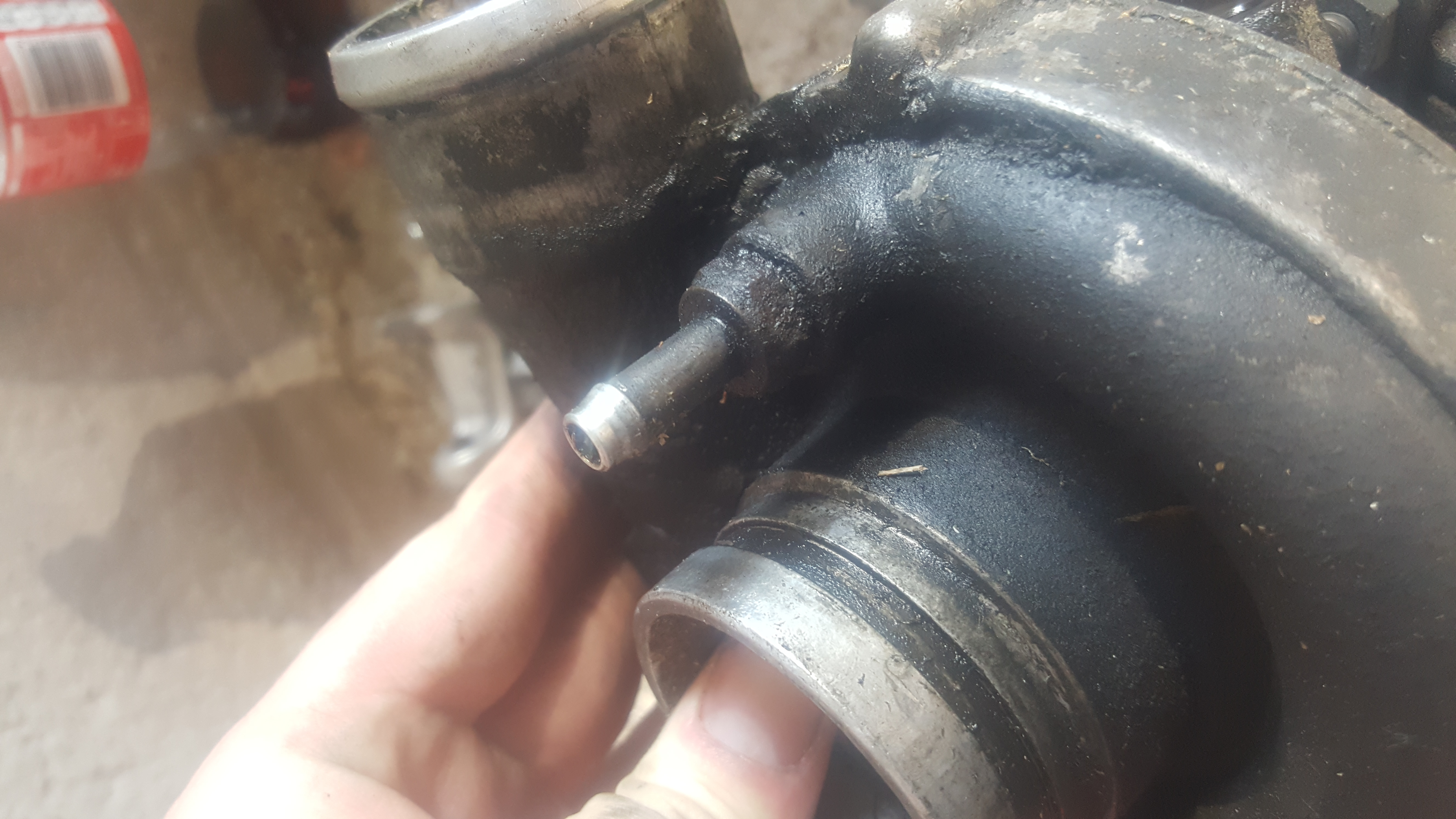

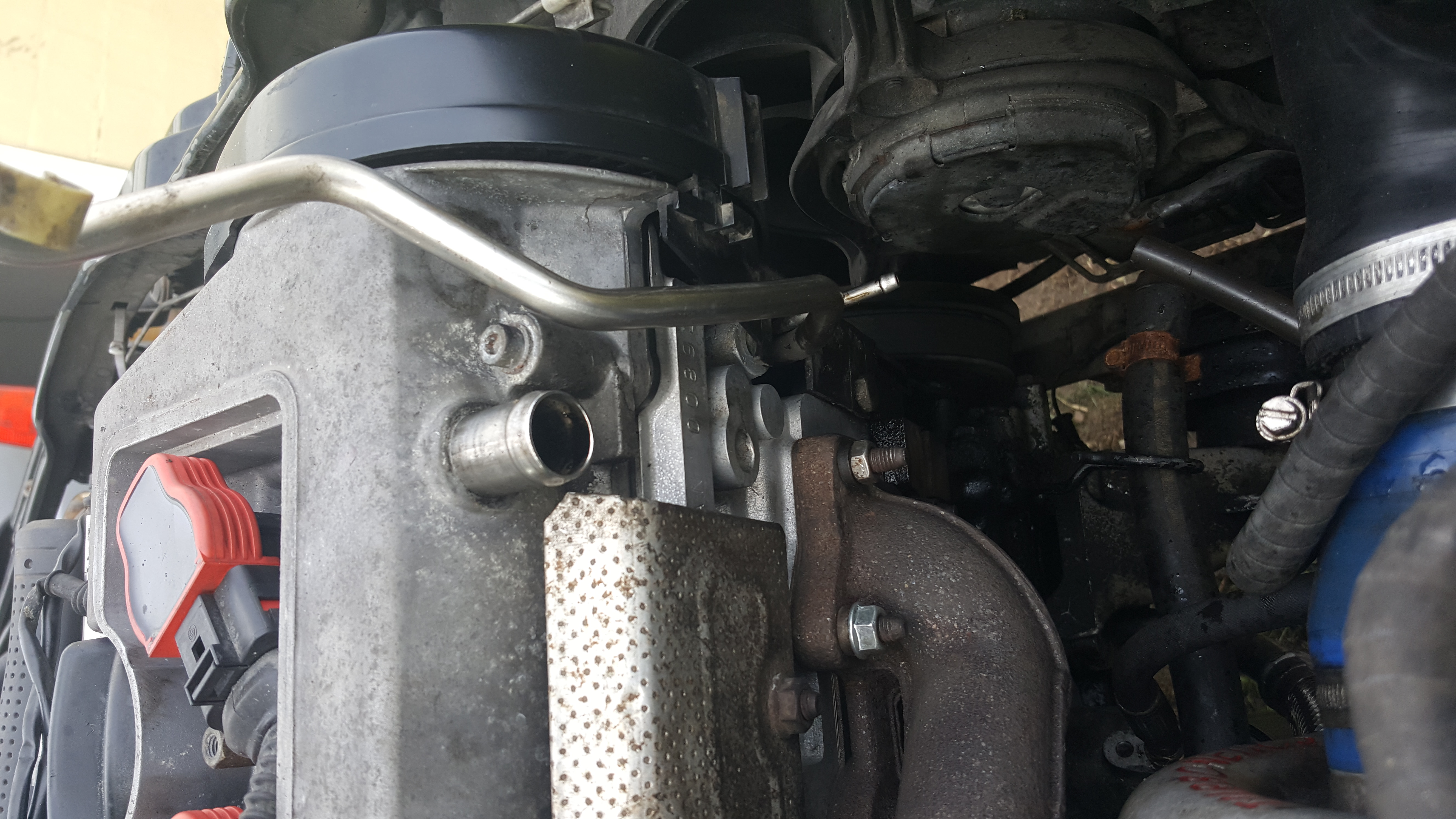

Da har jeg byttet til orginale dyser og sett om de spruter bensin når tenning står på. Det gjore dem ikke. De begynte først å sprøyte etter tur når jeg kinnet. Jeg har pusser av tennpluggene, så nå starter bilen. De var kullsvarte og våte. Bilen går ikke rent på tomgang,men det skylles nok all eksoslekasjen jeg har før lamda. Pinnebolter er min store skrekk, de knekker.. Nå er spørsmålen hvorfor den ikke får ladetrykk. Ladetrykksensor/reguleringsventilen har 3utganger. Hvor skal jeg koble disse opp?.
Delenummer 034906283H.

Det på bildet er veivhusventilasjon :)
En anelse luft vil turbo lade ved å ruse motor, men man må kjøre med pådrag for å lade normalt. På tomgang vil man ha undertrykk i innsuget, ca 0,6 bar under atmosfæretrykket.
Sjekk grundig for lekkasje på slange mellom innsug og ECU (MAP-sensor).

Nede til høyre ser du N75, og ene slangen der skal inn på nippelen på turbo. De to andre til WG og atmosfære.

0 bar i innsuget er 'normalt' ved gasspjeld fullt åpent - også uten ladetrykk. Alle slanger er koplet riktig iht skjemaet over?
Så lenge turbo ikke lader så skal også WG være stengt, og hører du turboen så er det hvertfall ikke stuck. Kom til å tenke på, du sier plugger var våte, altså for motor mer enn nok bensin. Er du sikker på at du ikke har lekkasje mellom turbo og innsug? Slangen inn på IC (Michelin man) er kjent for å morkne med årene, så sjekk alle disse grundig. En annen ting du må tenke på er at motor kan gå rett i nødmodus dersom ingen sensorer er tilkoplet ;)
