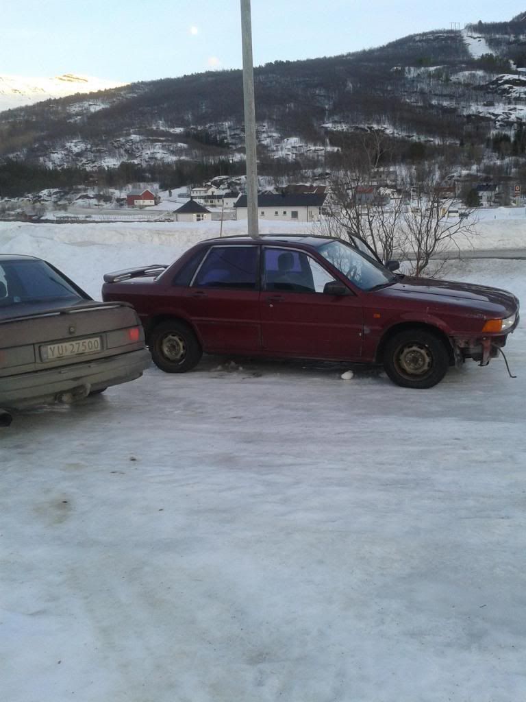

Kort om prosjektet:
Fant en billig Mitsubishi Galant 1992 modell på Finn.no. I utgangspunktet skulle jeg bruke denne til bilcross men etter noen raske søk etter bilder på Internett falt jeg raskt for denne type bil.
Kort info om bilen:
  • Mitsubishi Galant GLSI 1992
  • Firehjulstrekk
  • Elektriske vinduer
  • 109 HK motor
Kjente feil/mangler:
  • Girkasse defekt
  • Håndbrekkwire defekt
  • Bremse høyre bak dårlig
  • Motor bruker litt olje.
  • Sprekk i frontrute (Har ny liggende)
  • Panser (bulkete)
  • Forskjerm høyre (bulkete)
  • Bakspoiler (lakkskader)
  • Førerdør (bulkete)
  • Mangler fangere fremme og bak
  • Rift i førerstol
  • Lyspærer rundt om defekte
  • Høyre speil sprukket
Planer om bilen:
Utbedre alle feil og mangler, samt gjøre den til et skjønt skue for alles øyne.
Diverse:
Har kjøpt en identisk delebil, og spørsmålet er da til dere som har kjennskap til disse bilene. Hvilke deler bør jeg ta vare på før jeg kjører den på huggern? Setter stor pris på svar :-)
Og her ser dere udyret!
Varför FWD? Jo, för RWD är som att sätta hästen bakom vagnen.
Se der ja, har hatt to slike selv(uten firehjulstrekk)
Ville ihvertfall tatt vare på ABS-modul, alle releer, calipere(hvis i orden), lykter... det du har plass til egentlig. Begynner å bli langt mellom disse nå, og delene er grisedyre. Disse har dyrere deler enn mercedes smile.gif Men de er knallgode å kjøre smile.gif
Oljeforbruk er dessverre veldig vanlig på disse, slitte ventiltetninger som oftest. Trege bakbremser er også vanlig, men det gjelder jo alle biler med skiver bak. Eneste ulempen er at calipere til disse er DYRT.

Takker for svar!
Har lest at deler til disse generelt er dyre, så best å rådføre seg med noen som har hatt slike biler selv. Tenkte først at stempelringene var årsaken til oljeforbruk, så det er en glad-nyhet at det bruker å være ventiltetningene :)
Planen var å ta av drivakslene framme for bruk i bilcross, Mitsubishi er egentlig en ganske ukurant bilcrossbil, så den hadde jeg fått ha i fred. Men nå blir det bruksbil istedet!
