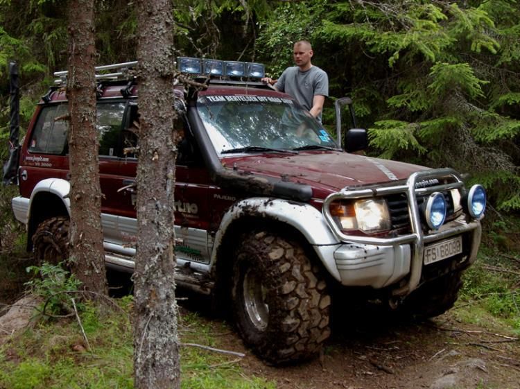

Eilif_finsaas: '88 Mitsubishi Pajero 2.5 Turbo 4x4 offroad prosjekt
Eilif_finsaas
turbotrykket øker du enklest med å shimse opp festet til wg hvis det ikke er justering på staget mellom wg og turbo.. mulig du må blinde overtrykksventilen på innsuget hvis du vil opp mot 1 bars trykk...
men ikke tenk på det før du har gjort noe med eksosanlegg.... bør opp på 2,5" eller større hvis du tenker å kjøre med 1 bars trykk og svartrøyk ;)
ikke forskjell med og uten ic...???
er stor forskjell ;) snu bare røret på innsug 180 grader så passer org slanger til ic perfekt, vifte kobler du opp manuelt..
morsomt med paj prosjekt, har ikke fått med meg denne tidligere :)
har ett aldri så lite pajeroprosjekt selv ;)

Takk for svar! :)
Har hørt at det ikke er noen vits i å øke trykekt uten IC, da all effekten du øker forsvinner i varme uansett...
Men takk for tipset ang. innsuget, det skal jeg prøve! :) Har allerede plukekt av IC'en på delebilen.
Tar jeg feil om jeg sier at eneste måte man kan få til en skikkelig 2,5" eksos (uten innsnevringer) er ved å kappe downpipen på det tykkeste og sveiser på 2,5" rør videre? :P
FET Pajero forresten! :D
Hvilke dekk kjører du? :) Lift?

hjelper godt på det, har selv 3" anlegg
totalt rundt 5-6" heving.. bodylift og fjærheving
har hatt 36x15,5 dekk til nå nylig, men har gått ned til 35x12,5 nå pga at de er enn del bedre og kjøre etter vei med

Ja, planen er 32" eller 33" dekk når jeg får penger til det, men blir ikke med det første.. Er fortsatt bare 17 og går på skole enda :)
Takk!
Joda, den er helt konge i løs snø! :D Men uten piggdekk så er den så og si helt håpløs på veien. Med delvis sperret bakdiff så drifter den selv i 4x4 :thumb
