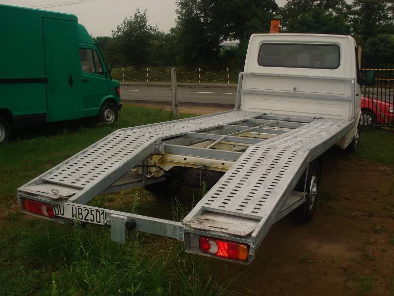

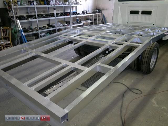

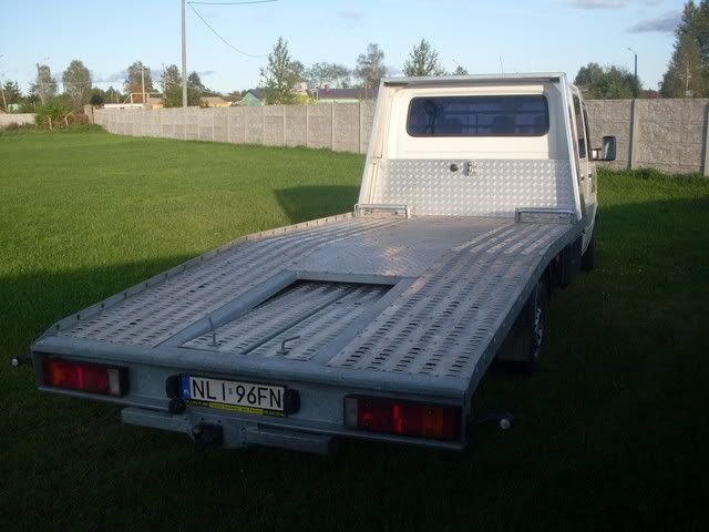

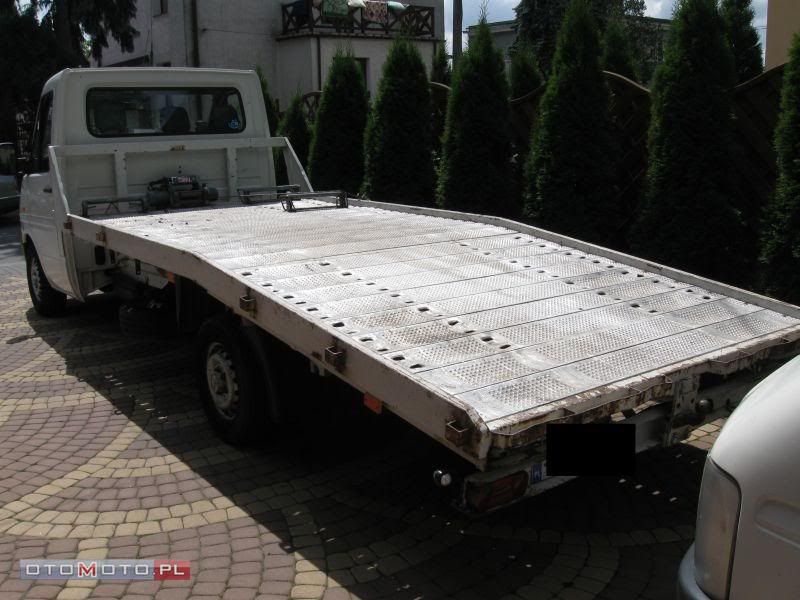

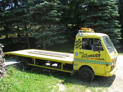

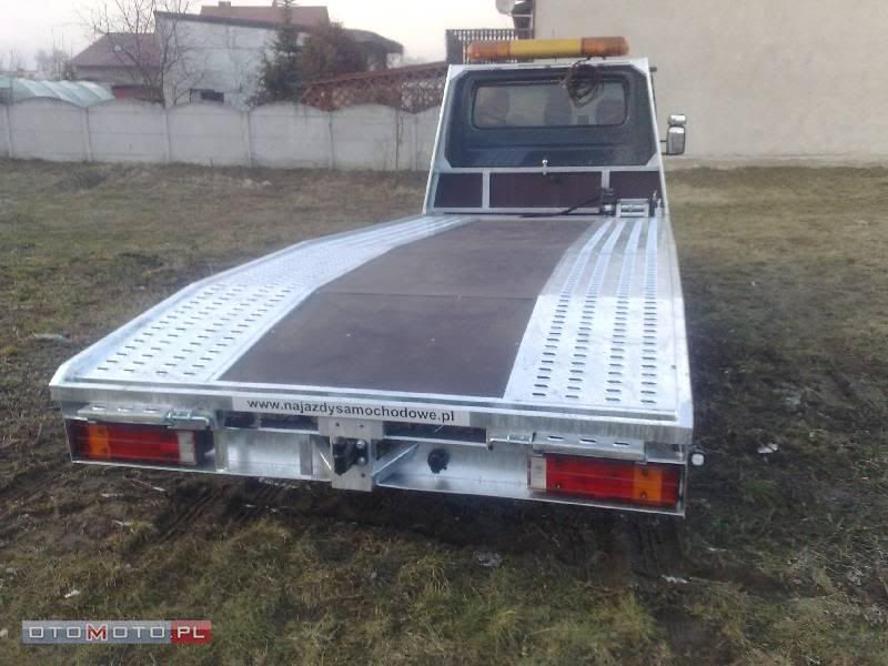

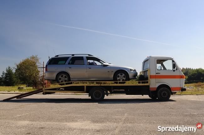

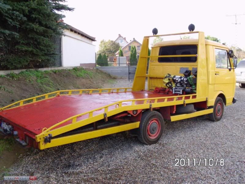

    Skal bygge meg en bilfrakter av en lt 35 som det har vert lasteplan bakpå. Har funnet litt div bilder av stål/alu rammeverket folk har sveiset til under bilrampa osv. Men finner ikke så mye info. Noen som har litt bilder å info som dere vil dele?
    Er ikke sikker på om jeg skal bygge rampa og rammeverket på LTen i alu eller stål. fordelen med alu er jo at det ikke veier så mye som stål. Men alu må jeg få noen til og sveise for meg. Så er det kansje dyrere med alu?
    Setter pris på om folk legger ut bilder av sine bilfraktere og deler litt info og tips :) Dette skal bli gjort 100%

    Jeg ville bygd i stål, fortinnsvis syrefast.
    Fordeler: lettere å dimensjonere, solidere, og ikke minst at du kan gjøre det selv.
    Tyngda tror jeg heller er en fordel, så du får litt vekt bak tom.
    Men vær obs at det kanskje kreves sertifisert svieser for å få det godkjent.

    kom og se på min den er laget i svart stål og du kan sveise dette hjeme i garasjen. syrefast koster jo men enn 2-3ganger så mye og veier sikkert dobelt så mye. alu er også bra men eg har en kamerat som har i alu men den er ikke så mye lettere og de koster mye mer og lage.

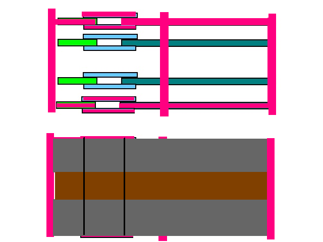

    Ser du skrive 120x80x5mm stål profil. Må man ha så tykt alså? Det stålet jeg har fått taki CA 100-120 x 60-80 x 2-4mm Er ikke dette godt nokk kansje? Vil at bilplanet bakpå skal være massift. Kansje jeg skulle bygt det jeg har tegna på tegningen i nytt 120x80x5mm å brukt det eg har fra før til litt forsterkninger rundtom.
    Bør jeg ha nytt stål der dere ser det mørkegrønne, lysegrønne og lyseblåe fargene. å sveise inn det gamle stålet jeg har liggende der det rosa er?

    Nytt eller gammelt har ikke så mye å si. Har du 4-kant profil håller det sikket med 3mm , men med en L-profil vill jag nog bruke 5mm.
    Husk på vekta når du bygger. Du vill ju ikke att bilen skall veie så mye. Vad er totalvekta på bilen orginalt?
    Skall du bruke tre, aluminium, stål eller strekkmetall på planet?

    Det er 4 kant profil jeg har ja, 2-3m lengder. Håpet på å få brukt det vis det er massift nokk da. Skal ta å måle litt i morgen.

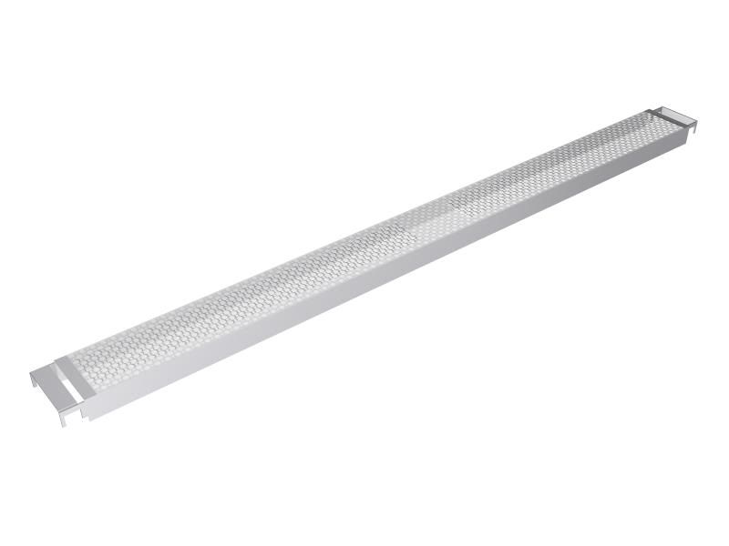

    Jeg vil bruke stilas "plank" i alu til oppkjøringsramper. Bolter fast slike alu "plank" på planet også (dobbelt, i bredden) som bilen kan stå på. Har tilgang til slike i stål også, noe som jeg lurer på er bedre , får da kan jeg sveise det fast ? (legger ved et bilde av stilas alu plank under)
    I mitten under der bilen skal stå legger jeg treplater som jeg har på hengeren (bilde under)

    Ska du bruke alu-plank må du huske å legge gummi mellan stål & alu, hvis ikke får du massa oxidering.
    Lurt å bruke stillas-plank da.. Det ska jag huske på til mitt tilhenger-prosjekt. Trenger ikke mye ramme under de da, de bærer vel 500kg/m eller noe.
