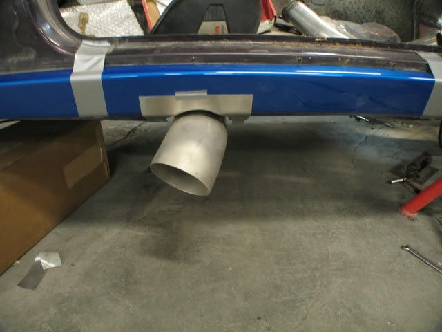

4 tomms side pipe.
2 1/4" Racegate. Og ferdig sparklet og pusset frammskjerm.

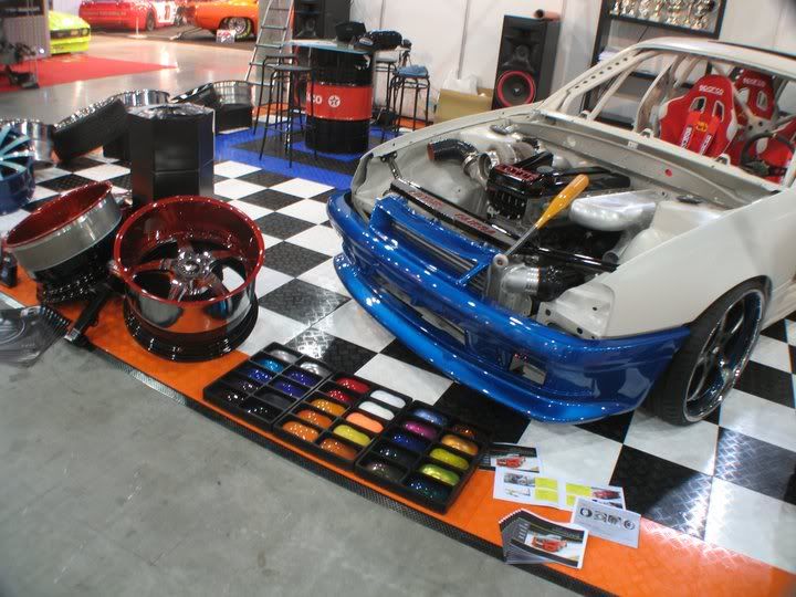

Da er vi fremme i Lillestrøm og er klar for ei helg med Oslo Motorshow :) Etter ei uke uten søvn nesten...
Standen beggynner å ta form, og gutta er klare for action.
Vi hadde med oss 2 stk BMW'er også på utstillingen :)
Legg merke til felgene som ligger attme bilen. Disse skal på en E36 cab vi driver å bygger. Bredde: 13" bak og 12" forran :twisted:
