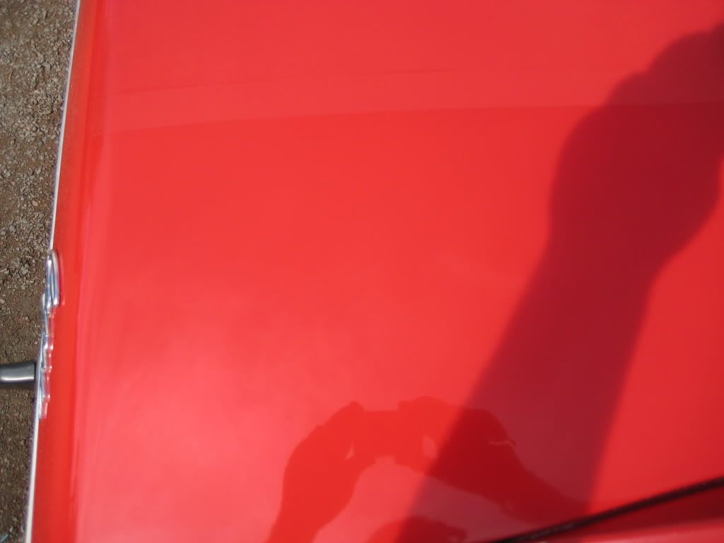

Tok på meg en jobb i helgen med en kompis sin røde Capri. Lakken var mildt sagt i dårlig stand. Dette er en bil uten klarlakk, så lakken var oksidert og matt etter flere år sikkert uten pleie.
I tillegg er den delvis omlakkert.
Vel vel, tenkte at denne skal jeg vel få fin igjen, litt trim for armene det her når man ikke har vært så lur å kjøpe seg en DA-maskin ennå... :P
Prøvde meg bl.a litt frem først på koffertlokket, for å se hvordan de ulike produktene påvirket lakken, hva som ble best.
Det aller første jeg gjorde, var selvfølgelig å vaske+avfette bilen, den var egentlig ikke så skitten, men det må gjøres uansett.
Her er hva jeg brukte av produkter på bilen:
Vask - Meguiars NXT car wash med Washmitt - bøtte med Gritguard
Felgrens - Bilberry og en felgbørste og tynn pensel for kriker og kroker
Dekkvask - Amazing Roll-Off som er en type avfetting + Mothers børste
Meguiars Endurance High Gloss dekkglans
Lakkrens - Paint Cleaner Step 1 fra Meguiars
Polish - Meguiars Polish Step 2
Voks - Carnauba Wax fra Meguiars Step 3
Meguiars Ultimate Compound (ble bare testet ut på lite panel)
Meguiars Clay Bar på lakken og felgene
Prickbort avfetting (the best!)
Pluss et lite arsenal med håndpads og microfiber :)
Som sagt så var lakken tøff å jobbe med, tyngre enn jeg trodde, men var blitt advart på forhånd :)
Ultimate Compound for hånd gjorde igrunn ikke mye på denne lakken, er nok smartere å dra igang med en DA-maskin skal man bruke UC..
Så da var det bare å få tørket bilen og sette igang med lakkrens og polish.
Lakken sugde til seg mye produkt, så her nyttet det ikke å være gjerrig! :)

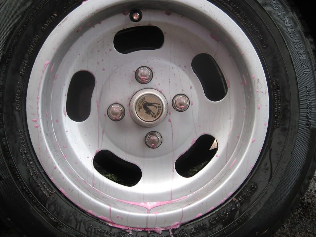

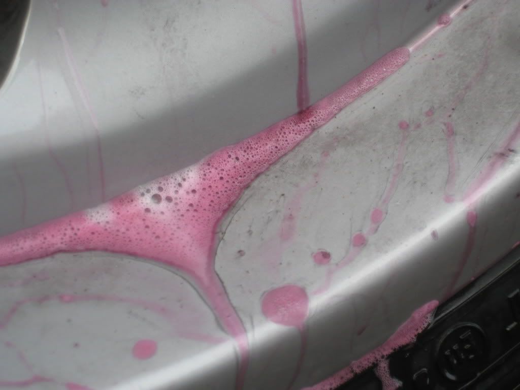

Felgrens påført, jobber med dritten:
Godsaker! Brukte som sagt ikke Ultimate Compound særlig mye, kun bakluka
Lakkrens skal ikke tørke inn, og du bør jobbe med små paneler av gangen. Gnikker det på med en skumpad for hånd og tørker vekk med microfiber!
Så er det på med polishen, samme fremgangsmåte der og.
Tilslutt er det voksen som skal på, denne skal tørke til du kan se blank lakk ved å dra en finger lett over voksen. Microfiber her også! Easy!

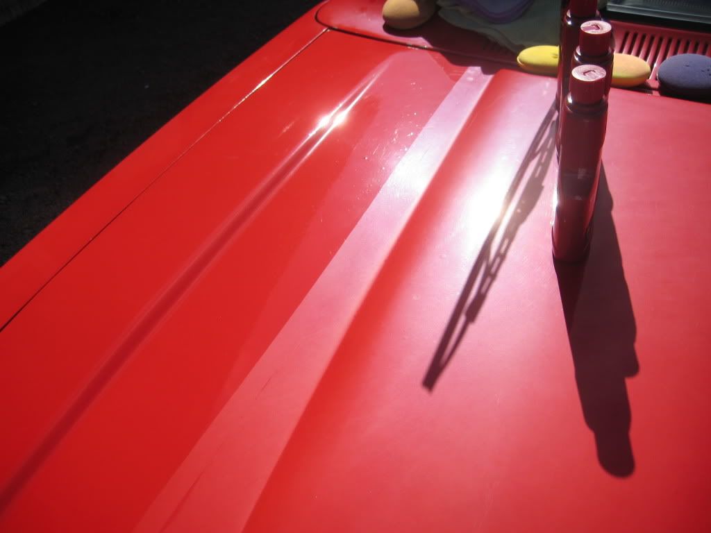

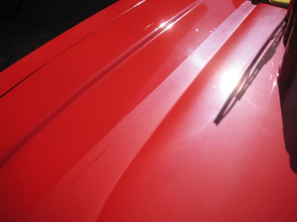

La på litt maskering for å se 50/50 bilde:
Panser:
Koffertlokk:

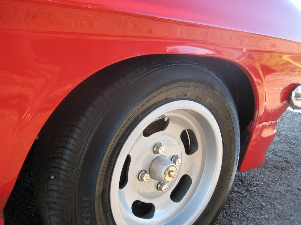

Litt bilder fra ferdig resultat:

Hehe.. jeg må le litt av dere "poleringsguruer". Så mye remedier og like mye arbeid som å pusse ned bilen å lakkere den opp..
Det eneste som skal til på svært oksydert lakk er en poleringsmaskin, ett par poleringshetter, en tube med Autosol crompolish og gjerne en ordinær lakkforsegler til slutt. Da blir bilen blank som ny. Åsså er det litt gøy da, å skryte av å ha brukt en rekke dyre produkter for å få bilen så blank og fin igjen. Saken er nemlig den at en såpass oksidert lakk blir like fin med en tube Autosol til 60 kr:magic:
Just for the case, dette er en Capri MK I;)
Chromepolish på lakken får du bare fortsette med. Selv velger jeg å benytte produkter som faktisk er til lakk.
Takk for opplysningen, har rettet det opp nå :)
Bilforumet.no
Administrator
-96 BMW 328i Touring
x -92 BMW 318iS Coupé
Ser bra ut nå men oksydert lakk trenger dessverre noen runder med roterende og grove produkter for å holde seg fin:)
Bare å overse grandiosakåre over her som ikke har snøring på hva han prater om;)
I know. Blir nok en runde med DA på den etterhvert. Roterende kommer senere..

Det blir rett å slett latterlig når du argumenterer uten erfaring. Autosol er absolutt ikke beregnet til billakk, noe Meguiars, Scholl, 3M og mange fler er.
At man ikke kan fjerne oksidert lakk er bare tull. Klart hvis den er så oksidert at lakken flakker av... Men når en lakken på en bil har begynt å oksidere, er det som regelt bare litt av den ytterste lakken som er skadet. Det er absolutt ingen problem å slipe bort akkurat dette laget.
Har selv arbeidet med en Chervrolet Blazer som var hadde veldig oksidert lakk på begge sidene bak. Kjørte over med bergunder Meguiars soft buff pad og Meguiars 85 (?) Diamond cut. Klarte faktisk å avslutte veldig bra med Meguiars 83. Det ble lagt på 2 lag med Jetseal 109 som LSP.
Dette er rundt 1,5 år siden og den dag idag kjører han enda med litt blanke sider bak (og resten av bilen).
Så ikke kom å argumenter for at oksidert lakk ikke kan fikses. Kommer helt ann på graden.
