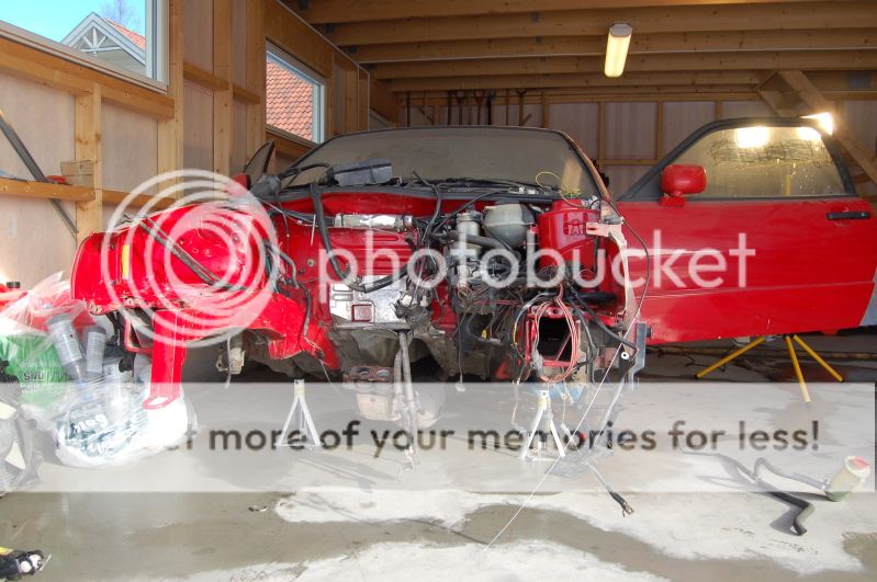

Da harn faktisk begynnt og skru litt og.
Planen for i år er og borre opp blokka til 1.9L og evn.t begynne og bestille litt deler etterhvert..
Fått satt motoren i stativet og starta demontering idag.
Hvordan skal jeg klare og skru av hjula til veiva (?) Må jo holde den igjen på et vis..
Og den derre godeste fordeleren får jeg ei løs. Kan skru den i evigheter rundt og rundt uten at det skjer noe.
Den er jo løs, men vil ikke ut. Hva må en gjøre?
En pall til og sitte på og ha verktøy på. Genial sittehøyde!
Motoren henger litt skakkt på, men det går vel?
Fått renska vekk det meste:
