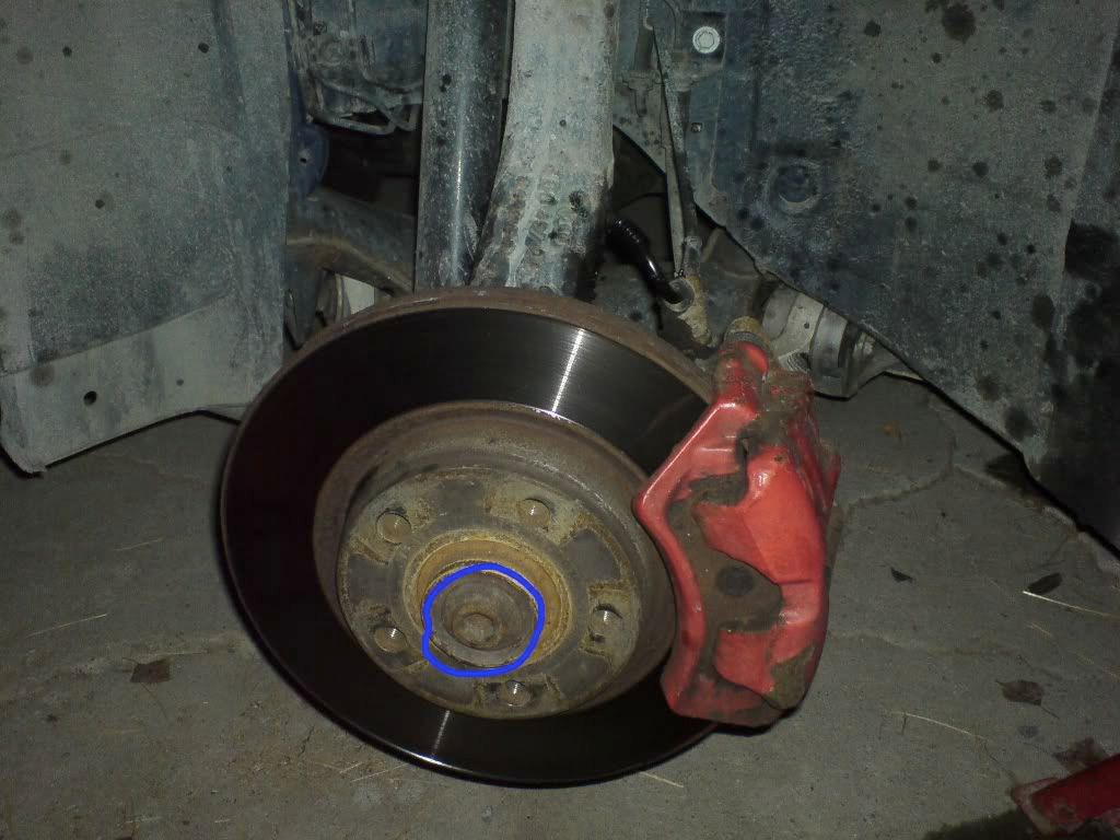

Hei! Driver og skal bytte ytre drivakselmansjett foran på min a4 b5 (da den er litt sveitserost)... Har ikke peiling i det hele tatt egentlig, men synes jeg skal klare dette :) Har kjøpt ny original mansjett, med klemmer, bolt + ett par ringer. Dette er vel deler som må byttes på drivakslingen når man har tuklet med den?
Fått en grei oppskrift av Beinet1 på hva jeg må gjøre på denne bilen.. Legger ved noen bilder slik at jeg får bekreftelse på at det jeg tenker å gjøre faktisk er riktig :)
1 Ta av hjul (dette skal jeg klare)
2 Løsne senterbolt
Denne bolten må erstattes, right? Spesialverktøy?

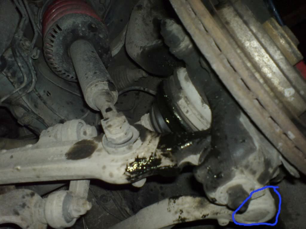

3 Løsne nedre, bakre bærekule
Er det den jeg har ringet rundt her? Spesialverktøy?
Riktig så langt?

jepp,
ser jo bra ut dette.
løsne drivakselbolten når du har hjulet i bakken,
kan være trollete å skru av i ettertid. Da må du ha en som holder bremsene for deg. Muttertrekker på umbrakoen.. nei:P
ingen spesialverktøy. er 14mm umbrako. noen har 24mm 6kant.
bruker å løsne begge nedre kulene, men går bra med den du har fått forklart.
skru av mutter, bank med hammer rundt godset, slipper forholdsvis lett dette. Bank HARDT!!
trekk ut drivledd, vri over ved behov så skal du få bra tilgang på knuten.
Bank med hammer på knuten så kommer den, evnt. hold knuten uten bøy og skru inn igjen den umbrako skruen i knuten så slipper den ganske lett.

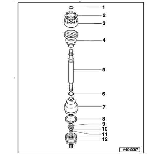

Drivleddet? Knuten? Hvor er det på dette fine bildet over drivakselen som jeg ordnet? :) Ganske grønn jeg... hehe
Nr. 12 er vel det lageret som skal smøres inn? I tillegg til inne i mansjetten?
En annen ting, bremseskive osv. sitter det da på yttersiden av 12 igjen det da?

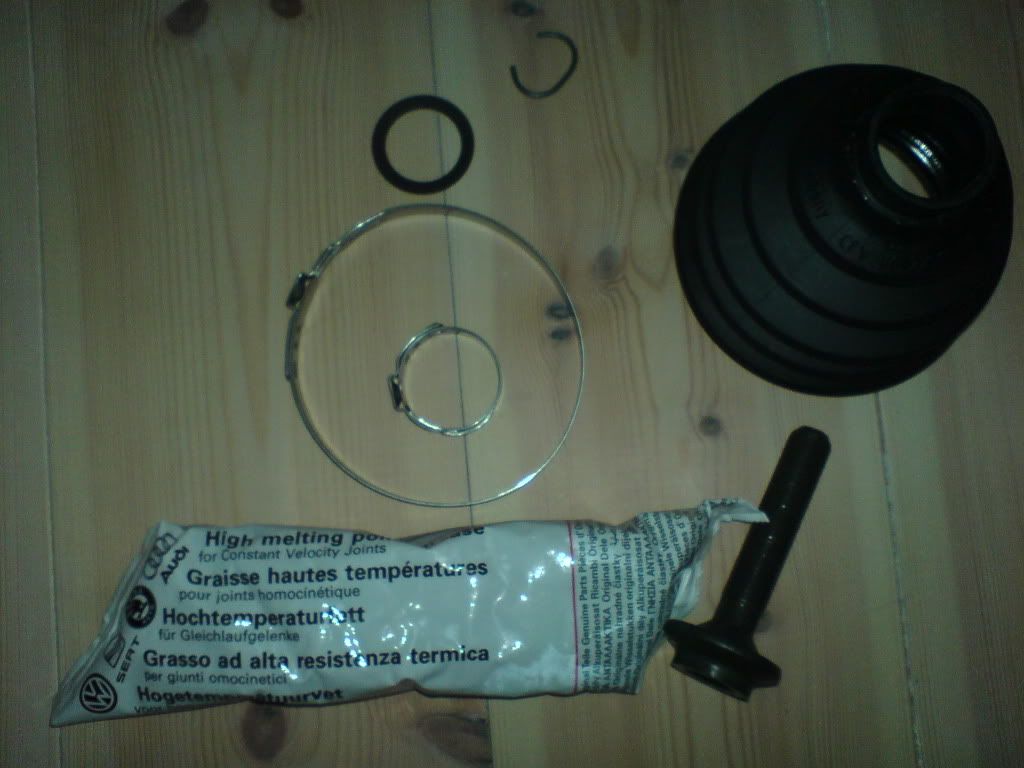

Dette er hva jeg har av deler, regner med det er alt. Bolten er jo grei, det er fettet, mansjetten og de to stålringene til mansjetten også. 11 på bildet over skal byttes ut. Er det den svarte plastringen? Og hvor skal i såfall den siste rare tingen? Hehe...

Ut i fra de bildene du har postet ser det ut til at det er den ytre drivakselmansjetten som har tatt kvelden. I så fall er den drivknuten du "leter" etter merket med nr. 12 på det bildet som viser alle delene drivakselen er satt sammen med. Drivakselmansjetten er nr. 7
Den delen som du referer til som "den rare tingen" som er formet som en U. Er en låsering som skal byttes ut med den låseringen som allerede er festet over splinesen på selve drivakselen. Drivakselen er merket med nr. 5.

Den lille gummi-ringen som fulgte med er kast, og det klipset sitter sånn ca der hvor akselen går igjennom hjullageret, altså i enden der det er kile-spor liksom.. Vanskelig å forklare sånt over nett:P
