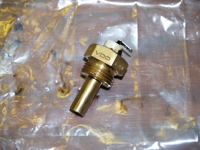

Tror neppe du kan få oljetrykk, Oljetrykk-varsel og oljetemp ut av én giver:)
Du må nok ha tak i oljetemp-sensor for bunnplugg fra volvo sånn som denne:

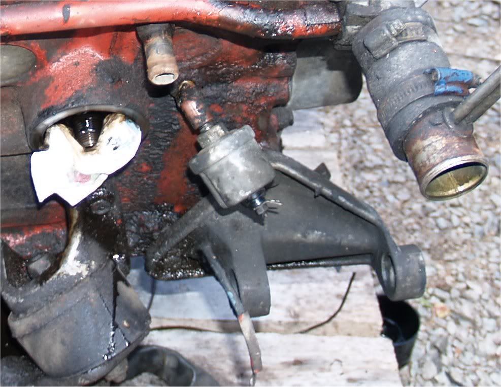

Hvis oljetrykkføleren din bare har én pol, må du ha t-stykke og koble BÅDE oljetrykkføleren og oljetrykkbryteren på dette. Men siden du har original volvomåler anbefaler jeg heller at du får tak i den originale trykkføleren som maxis også refererer til med to poler. Her er et litt dårlig bilde av en:
trykkmler.jpg En pol til oljetrykkmåler og en til varsellampe.
