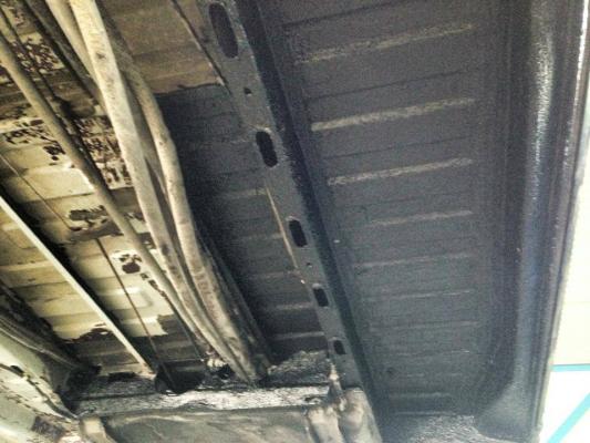

Hei, det skal ikke være noe som holder bolten fast.
En løsning kan være å varme opp området med en gassvarmer og prøve å løsne mutteren/bolten. Vær i så fall forsiktig så du ikke tenner til noe helt frivillig.
En annen løsning er å lage "en rift" med en liten skjærer slik at du får et tykt skruejern for å holde og skru på "baksiden" av bolten... Da kan to personer forsøke å løsne bolten fra hver sin side (ikke alltid dette lar seg gjøre grunnet plassering av bolten).
For faktiske råd hvis ingen av de over fungerer for deg anbefales å besøke en mekanisk verksted og høre om de har noe lubrikat eller noe som kan hjelpe deg.
