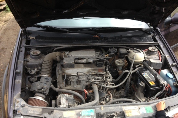

Å en annen ting.. Golfen min er ikke -96, den er visst -92.. :/
Problem løst!! Golf 3 for 1994(??) (Digifant 1 ecu) har ikke innebygd startsperre i ecu'n. Noen land f.ex Tyskland, der min bil kommer fra, har forhandler-montert startsperre som standard. Det er den nøkkel-liknende kontakten jag har bilde på. De monterer i tillegg alarm, Defa eller Alpha, som kun lager bråk hvis noen åpner dører osv. Startsperren, med navn Conlog, bryter spenningen på noe jag ikke funnit ut vad, det er ikke ECU'n for der har jag målt spenning på alt som skal være spenning på. Jag fant i vart fall ut att det er en rød kabel med en sort og lila kontakt på som har gitt meg hodepina i snart 2 uker. Skal legge ut bilde så snart jag er på PC'n.
Tror du det går å bytte ECU til en fra en GTI uten startsperre? For det er vel ECU'n som ikke får de rett "signalene" fra nøkkelen nå.
Dette er en import-bil. Jag har haft en Golf tidigare med lik "nøkkel" i senter-konsollen, den var å import. Jag har ikke gjort noe rundt selve tenningslåsen, mer enn å fjernet all plastik.
Å vad kan man gjøre med det da?? Må ju være noen gluping her som fjernet en startsperre.. :)
Har nå kommit dit att den "starter" i ett halvt sekund å så dauer den igjen.. Noen nye tips?? Jag har sjekket gnist på pluggene. Brensle-pumpa sviver.
